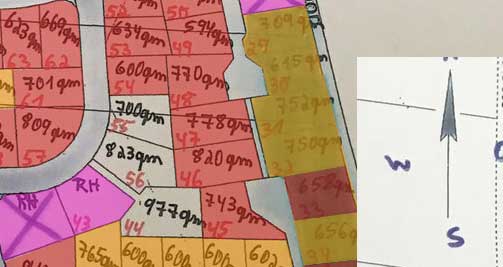

    Wir dürfen Morgen das Grundstück für unser Neubauvorhaben bei der Stadt reservieren.
    Es sind bereits einige Grundstücke weg und wir haben aktuell die Wahl zwischen zwei verschiedenen Grundstücken.
    Nr. 55 mit 700qm und Nr. 56 mit 823 qm. Nr. 44 ist mit 977 qm einfach zu groß.
    Da dieser Auswahl eines Grundstücks ja ein wichtiger Schritt ist, würde ich gerne die Meinung von euch hören, welches Grundstück ihr warum favorisieren würdet. Der qm-Preis liegt bei beiden jeweils bei 99€ / qm und gebaut werden dürfen 2 Vollgeschosse mit einer Traufenhöhe von 6,5m. Welches Grundstück ist besser gelegen? Wo lässt sich eine Stadtvilla (ca. 10x10m) mit Terrasse besser platzieren?

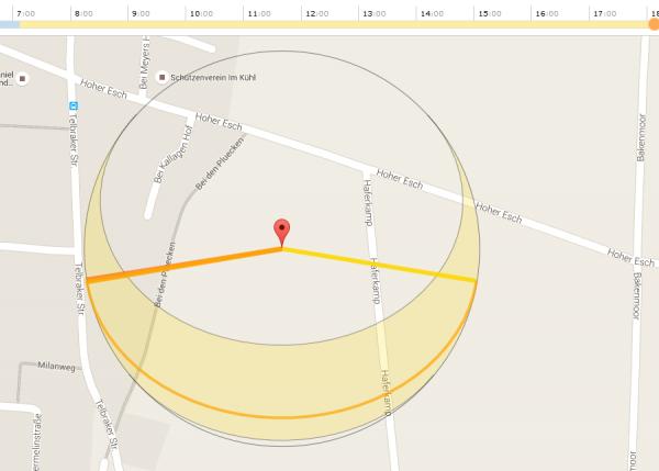

    Anbei auch nochmal der Sonneneinfall:

    Nr. 55, günstiger, weniger Rasenmähen, keine Verkehrsbelastung durch den Weg zum Grundstück 44.

    Würde auch die 55 nehmen.Gründe sind die die Lawrence auch genannt hat (Außer das Rasenmähen...)

    Einmal hast du hier einen gleichmäßigeren Schnitt des Grundstücks, 56 hat hinten so eine (wie ich finde) blöde Ecke. Ausserdem wirst du vermutlich die Terasse nach Süden ausrichten, was bedeutet, der Nachbar zur 44 wird dir nicht mit seinem Fahrzeug an der Terasse vorbeifahren, wie es vermutlich auf 56 der Fall sein wird.
    Wo du deine Stadtvilla besser hinstellen kannst, ist ohne Bemaßung schwer zu sagen.

    44 - weil das Grundstück als Pfeifenkopfgrundstück herrlich ruhig und fernab des Strassenlärms ist und man rundum das Grün der Gärten hat, anstatt einseitig eine unattraktive Strasse
    55 - weil am ehesten rechteckig und vielleicht noch am ehesten mit einem Kataloghaus bebaubar, außerdem günstiger
    56 - weil das Grundstück gerade in den Wintermonaten am meisten Abendsonne abbekommt, weil nicht durch 57/43 verschattet
    Angesichts der Tatsache, dass die Größe zu einem gewissen Teil "nur" für das besondere Merkmal der Zufahrt draufgeht ist die effetiv verbleibende und nutzbare Grundstücksfläche ähnlich.
    Das weiß man erst, wenn man weiß, was du als "gut" erachtest. Ruhe? Billig? Eignung für ein Kataloghaus? Übersichtliche Grundstückszufahrt? Aussicht? Belichtung?
    Im Papierkorb. M.E. ist keines der Grundstücke wirklich für sowas geeignet. Am ehesten noch 44... Auf 55 und 56 würde ich bei den Ausmaßen in Nord-Süd-Richtung bei 7-8m die maximale Ausdehnung sehen, zumindest, wenn du auch ein wenig besonnten Garten haben willst.

    Danke euch für eure Meinungen.
    Wir tendieren nur zum Bautyp einer Stadtvilla, wie genau und vor allem ob 10x10m war nur eine reine Idee, das wird natürlich dann im Detail mit dem Architekten besprochen, der dementsprechend Ahnung hat, wie die Ausrichtung am besten ist.
