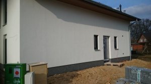

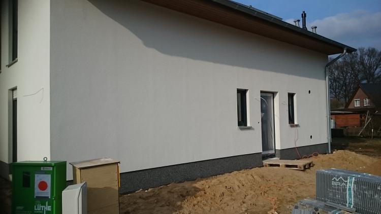

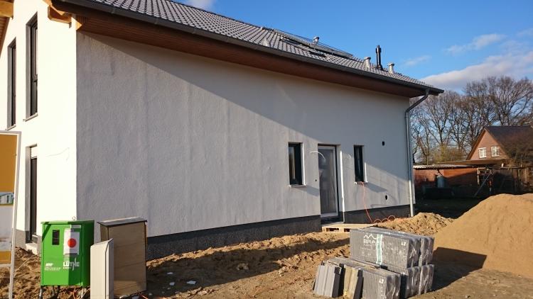

    Hallo liebe Bauexperten,
    bei unserem Neubau ist vor einigen Tagen der Außenputz aufgebracht worden (bei 3 Grad und Regen...).
    Nun hatten wir gestern das erste mal die Möglichkeit, die Fassade bei Sonnenlicht zu betrachten. Wir kamen natürlich zur ungünstigsten Tageszeit (ca.15:30 Uhr), Streiflicht fiel auf die Fassade.
    Trotzdem waren wir geschockt wie die geputzte Fläche aussah. Das erste Bild im Anhang ist von diesem Zeitpunkt.
    Die Wellen sind sogar im Sockel sichtbar. Das ist das erste Bild.
    Heut war ich wieder dort, bei teils verdeckter Sonne und um 14:30 Uhr.
    Es sah natürlich nicht so schlimm aus wie am Vortag, aber ich finde es trotzdem nicht akzeptabel.
    Die Norm der DIN18202 scheint eingehalten worden zu sein. Zwischen zwei Hügeln ist der Putz max 3-4mm tiefer. Die Hügel haben einen Abstand von ca. 1,20m.
    Allerdings ist bei einer Fassade ja auch der optische Eindruck bei "normalen" Lichtverhältnissen entscheidend.
    Mein Bauleiter wollte mich natürlich gleich beschwichtigen. Bei Streiflicht ist die Beurteilung einer Fassade nicht zulässig.
    Bei normalen Lichtverhältnissen setzt da jeder Gutachter sein i.O. dahinter. Man darf auch nur zwischen 2,5 und 3,5mm aufputzen laut WDVS Vorschriften,
    deswegen kann man diese Unebenheiten nicht ausgleichen.
    Außerdem sieht man das so nur täglich ein paar Minuten (allerdings ist es mindestens eine Stunde täglich, vielleicht sogar 2 oder mehr je nach Jahreszeit).
    Usw...
    Ein bekannter Maler (welcher auch Fassaden verputzt) meinte, das sieht unter aller Sau aus. Das würde er nicht bezahlen.
    Ich habe aber auch schon gelesen, dass gewisse Unebenheiten wohl akzeptabel sind.
    Was sagt ihr dazu. Hat jemand Erfahrungen mit diesem Thema gemacht? Oder gibt es einen Experten, der zu den Bildern vielleicht eine Meinung hätte?

    Mich würde vielmehr der Grund für diese Wellen interessieren. 1,20 Abstand - da fallen die Gerüstböcke als Arbeitshinderniss aus! (Kann schon mal passieren, das man das Gerüst später noch erkennt)
    Plattenkanten sollten, wenn sie beulen, nicht so übereinander liegen.
    Gibts da vielleicht Bilder der unverputzten Dämmung???

    Spekulation: Sieht aus wie die Überlappung von Armierungsgewebe. Die haben typ. um die 1m. Zählt man die Anzahl der Streifen, dann könnte das zu einer typischen Hauslänge passen.

    Das Problem hat der TE doch (leider) völlig richtig erkannt: Eine Bewertung im Streiflicht ist nicht zulässig. Punkt. Da kann ein fliesenfuzzi nun rumpoltern wie er will...dadurch wird es auch nicht weniger wahr.
    Natürlich gibt es "optische Mängel", also Mängel, bei denen es eben nicht gut aussieht, die Funktion aber völlig erfüllt ist. Um beim Beispiel Verputz zu bleiben, so wäre das zB eine stark unebene, unschöne Oberfläche, wolkig, mit unterschiedlichen Strukturen usw., aber eben funktionstüchtig (keine Risse).
    Bei optischen Mängeln, also solchen, die von der DIN 18202 nicht erschlagen wird gelten bestimmte Anforderungen. Man muss das (mutmaßlich) mängelbehaftete Objekt aus einem gewissen Abstand betrachten (nicht mit der Nasenspitze draufstupsen), es darf nicht im Streiflicht sein usw. Die Vergütungen/ Entschädigungen bei optischen Mängeln sind jedoch unglaublich gering. Da sollte man sich keine allzu große Hoffnungen auf dicke Knete machen. Will der TE ja auch nicht. Er will eine ordentliche Fassade.
    Interessanterweise sieht man die Wellen auch im zweiten Bild, welches ja nun nicht im Streiflicht aufgenommen wurde.
    Evtl. kann man das ganze tatsächlich über einen (vermuteten) Mangel im Untergrund (Schichtstärke) zu fassen bekommen....
    Hast Du Fotos vom Verputzen?
