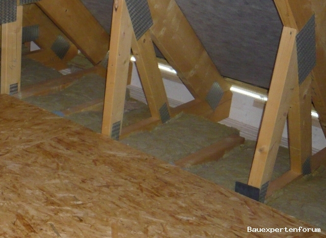

    Hallo die Herren Bauexperten,
    ich habe gelesen, das Dämmung vor dem Dürchströmen von kalter Aussenluft geschützt sein muss. Leider weiss ich nciht auf welches Regelwerk sich hier der Autor bezieht.
    In meinem Kaltdach sieht es traurig aus. Es ist zwar ausgeschlossen (ausser bei Tornado) dass meine Steinwolldämmung im Kaltdach wegfliegt, dennoch hat die ausführende Firma auf eine Abdeckung verzichtet und verweisst auf die Unterspannbahn (etliche Meter darüber). Das Haus hat rings herrum ca. 50m Lüftungstreifen im Dachkasten und es zieht schon ein recht eisiger Wind durch - und es ist erst September. Die Dämmungsränder liegen also auch auf ca. 48 m frei und der Gipskarton (hier recht ordentlich mit Dampfbremse ausgeführt) wird wohl der Kälte ncihts entgegen setzen können.
    Kann mir jemand Rat geben ? ... oder bin ich wiedermal zu pingelig.

    <a href='http://www.bauexpertenforum.de/vbimghost.php?do=displayimg&imgid=8067' border=0><img src='http://www.bauexpertenforum.de/imagehosting/thum_533085060ace9b5dbe.jpg'></a>
    Endlich habe ich es geschaft ein Foto hochzuladen

    Kaltdächer müssen hinterlüftet werden...
    Ich sehe bei dir eher noch das Problem, das du eine Dampfbremse auf der Dämmung aufgebracht hast, hoffentlich geht DAS nicht in die Hose...

    Hi,
    danke für den Hinweis. Das die OSB-Platte Eine dampfbremse darstellt habe ich mir schon gedacht, dennoch denke ich das die Dampfbremse unter der Dämmung "besser bremst" als die Platten.
    Ich dachte jetzt eigentlich dass eine diffusionsoffene (aber luftdichte) Bahn über die lose aufliegende Dämmwolle müsste. Das dach Dach hinterlüftet werdn muss ist mir auch klar - aber ich dachte die Dämmung darf nicht hinterlüftet werden(?).
    Weiss jemand wie es muss und warum ???

    einfach den Hersteller fragen...
    Ob die Konstruktion ausreichend winddicht ist, kann man ohne weiteres nicht beurteilen. Auch, weil es keine definitiven Anforderungen gibt... evtl. 4108...

    Mit Rauspund abdecken?
    Wie breit ist denn die OSB Platte? schmaler Fussweg oder flächig über den Dachboden? Das gab schon öfter mal ein Feuchtigkeits / Schimmelproblem an der Unterseite, wenn die Dampfsperre drunter nicht 100% dicht ist...

    die OSB-Platten liegen vollflächig auf 100m² .... die Dampfsperre ist aber auch nur eine Dampfbremse, von 100 kann man da nicht ausgehen. Allerdings weiss ich nicht ob der Aufbau die durchgehende Feuchtigkeit durchlässt

    das Problem mit den OSB-Platten ist bekannt, eventuell hillft das Aufbohren in kleinen Abständen.
    Weiss aber jemand wo es steht, dass Dämmung nicht von kalter Luft hiterströmt werden darf? Und ist das dann auch richtig? Welches Material empfehlt Ihr zur Abdeckung??

    Hier nochmal ein Foto

    Wenn Du sichergehen möchtest, dann decke die Dämmung mit einer Unterspannbahn mit niedrigem SD wert ab. So ist sie auch vor direktem UV Licht geschützt. Anstelle der OSB platten würde ich einen aufgeständerten Boden aus Rauhspund empfehlen. Bodenbelag also gut unterlüftet mehrere Zentimeter über der Dämmebene.
    Offen liegende Dämmung ist bei Binderdächern allerdings normal. Bei Fertghäusern sind öfter Deckenelemente mit Raumseitiger Dampfsperre und Kaltseitig mit Spanplatte zu finden. Kein Traumaufbau, aber realität
