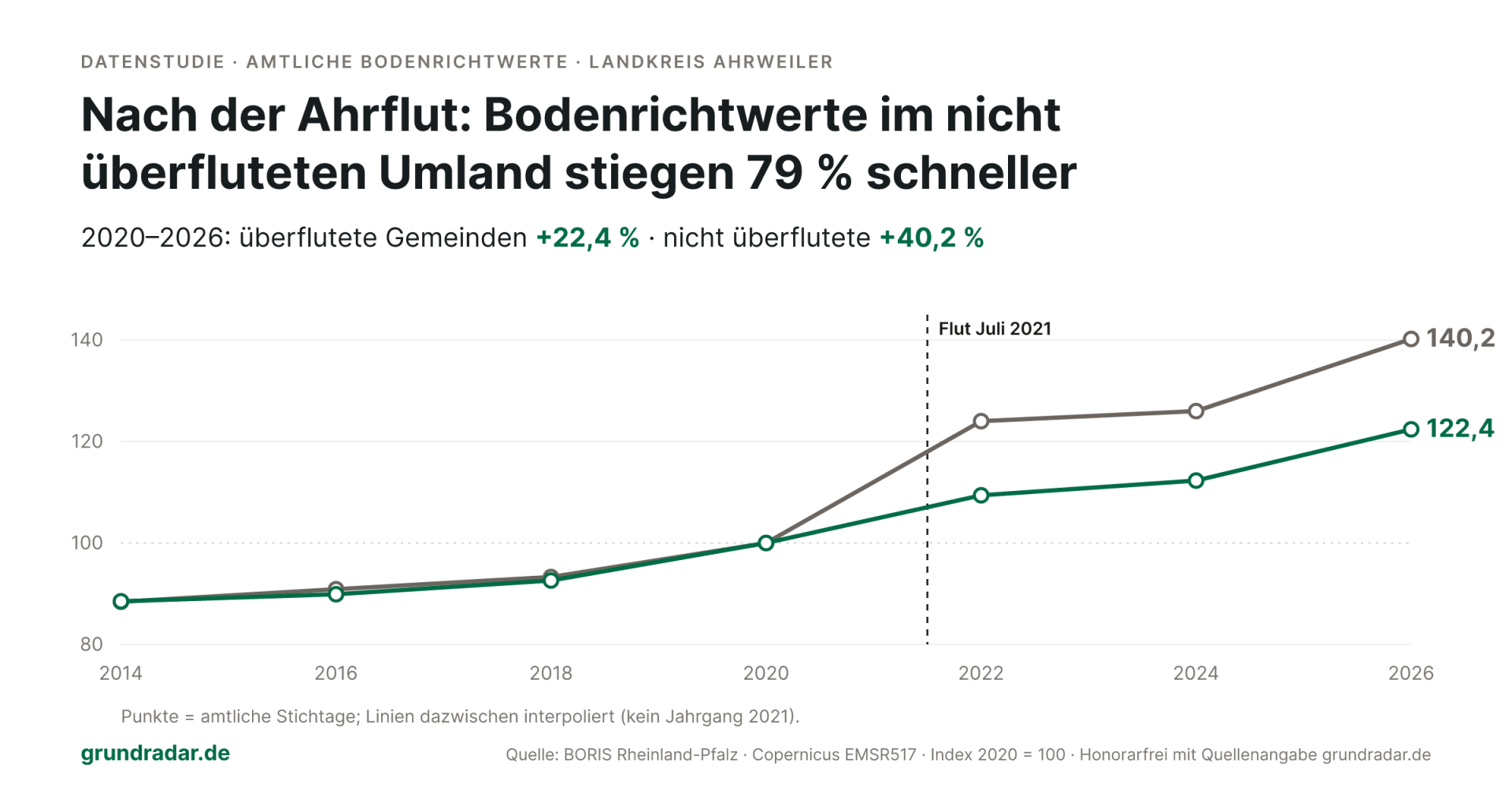

  15. #15 Lukas Brunner, 16.07.2026
    Lukas Brunner
    Lukas Brunner
    12.07.2026
    Alter Thread, aber die Frage ist (leider) zeitlos und wird höchstwahrscheinlich durch den Klimawandel mindestens relevant bleiben.
    Inzwischen gibt es echte Daten die zeigen wie sich der Grundstücksmarkt in nach einem Hochwasser verhält.
    Im Kreis Ahrweiler sind die amtlichen Bodenrichtwerte der überfluteten Gemeinden seit der Flut 2021 deutlich hinter dem nicht überfluteten Rest des Kreises zurückgeblieben, 22,4% Wachstum gegenüber 40,2% seit 2020. Nicht überflutete Gemeinden in Kreis Ahrweiler, nur ein paar Kilometer von den betroffenen Gemeinden entfernt wachsen also 79% schneller. Der Markt preist so ein Ereignis also messbar und dauerhaft ein, und trotzdem steigen die Bodenrichtwerte in betroffenen Gemeinden, spannend! Ich glaube das wichtigste ist vor jedem Kauf konkret zu recherchieren. Hochwasser, Starkregen, Altlasten etc., die Liste ist lang.
    Bei Interesse verlinke ich die Auswertung gern.
