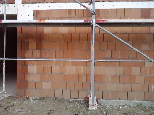

    So, aber damit der Wettbewerb mal in Schwung kommt, ist zwar schon von Ende 2011, aber was solls :)
    Baustelle 1: Finde den Fehler, Tipp: Symmetrie
    Baustelle 2: Finde den... naja... :D
    Die beiden Baustellen sind direkt vor meinem Bürofenster, ab und an sehr schön anzusehen

    Symetrie ?
    Das dritte Fenster...vielleicht ist es so gewollt :wow

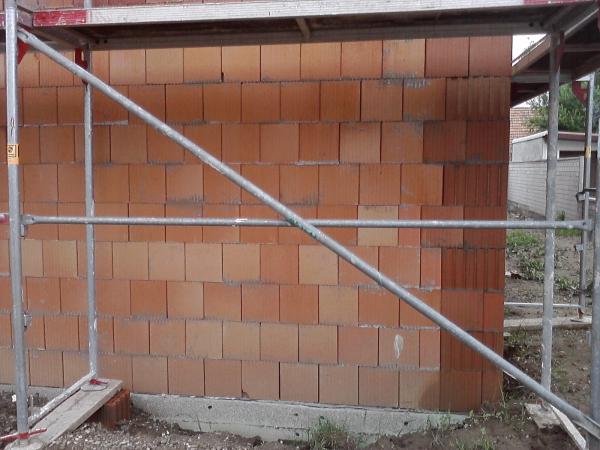

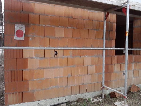

    So, diesmal hab ich aber nen echten. P030712_12.28.jpg P030712_12.27.jpg P030712_12.27_[01].jpg
    Überbindemaße, Eckanbindung und kontrollierte Wohnraumlüftung.

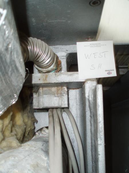

    fusspunkt einer 25 m hohen hängenden fassade. der fassadenpfosten soll in dem stahlprofil auf- und ab gleiten bei laständerung - z. b. bei schneeauflast auf dem dach sich nach unten bewegen. der heizungsanschluss verhindert schlimmeres!
