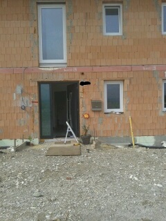

    ich hab eine Frage ich möchte wissen wie ich bei meinen Bau jetzt weiter machen.
    Gehört da noch irgend ein Anstrich bei den Ziegel rauf?
    ... falls ja kann ich dazu eine Dichtungs-Schlämme verwenden?
    Die bei der Haustüre Haben wir den Estrich bis raus gezogen abgeschnitten Türe raufgestellt und mit Ytong und Schaum mehr oder weniger abgedichtet.
    Aber sonnst nix,- hätte da noch was drauf hingehört? Mittlerweile habe ich Einen Betonn Sockel davor betoniert.
    Bitte um Kurze Info!

    sieht doch schick aus. Ich würds komplett so lassen. Nix mehr beschichten, weiterbauen und so. Das passt doch alles.
    Einfach 15 KG Dünger und 20 KG Fussballrasen auf den Kies streuen und in 4 Wochen habt ihrs gemütlich..:bierchen:

    Mach mal ein Foto wo man auch was sieht!

    ja, eine Abdichtung, :konfusius wie Du ja schon selbst gemerkt hast. Diese lässt sich auf unterschiedliche Art ausführen. Frage Deinen Ausführungsplaner!

    Die Türe gehört an die senkrechte Abdichtung wasserdicht angeschlossen...
    Schade, das da schon ein Betonsockel vor ist. Ich befürchte der gehört weggerissen, die Türe wasserdicht eingebaut und dann kannst du den Betonsockel wieder hinkippen...

    ichwürde sagen: NEIN!
    Da ist einiges im Argen...

    die Abdichtung gehört da an die Türe angeschlossen. Flüssigkunststoffe nehme ich gerne für sowas...

    Auf das Bild und die Beschreibung ist die Antwort gar nicht so unpassend, finde ich.
    Hört sich so an, als wenn alles in Eigenregie passiert - ohne Planung?

    Ja ja Jungs,- ich habs verstanden,- ich muss wohl den Sockel wieder weckgeben damit ich das abdichten kann,- gescheit Schwul ist das hab einen ganzen Sonntag mit der Mischmaschine betoniert! :(

    Um es noch einmal ganz deutlich zu schreiben: Damit Du nicht von einer Sch... äh Panne in die nächste tappst, brauchst Du eine Planung von jemandem, der etwas davon versteht. Nur so kann sichergestellt werden, dass die richtigen Schritte in der richtigen Reihenfolge gegangen werden. Mit schrittweisem Machen, Nachfragen, Wegmachen, anders machen, ... wird das nichts.
