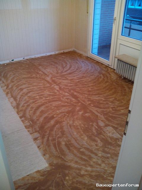

    ich habe am Wochenende angefangen 40 Jahre alten Teppich welcher geklebt war zu entfernen. Untergrund sind harte PVC-Bahnen (also kein Linoleum o.ä.). Nun frage ich mich wie ich möglichst zerstörungsfrei die alten bräunlichen bröseligen Teppichkleberreste entfernen kann. Spachtel ist nicht wirklich wirksam. Ich habe auf einigen Seiten etwas von "einweichen" gelesen, auf wiederum anderen Seiten liest man von Nitroverdünnung.
    Was sind da Eure Erfahrungen? Schleifmaschine wollte ich mir ersparen da ich wie gesagt den PVC-Beleg möglichst nicht beschädigen möchte.
    Grüße
    Foto (leider recht unscharfes Handyfoto):

    Wenn es denn wirklich Kleber (ich denke es ist ein solcher) und keine Fixierung ist, wirst Du keine großen Chancen haben den ohne Kollateralschaden runterzubringen.
    Übrigens ist Teppich lose verlegen ein heißer Lauf.
    Wellen und ähnliches sind trotz Abstand zur Wand sehr wahrscheinlich.
    Wenn schon nicht kleben, dann zumindest ein Haftgewebe drunter machen (welches nach den a. R. d. T. eigentlich auch nicht zulässig ist).

    Wenn das aber wirklich ein solcher ist, sehe ich sehr wohl Chancen, den Kleber schadfrei abzubekommen.
    Hab das vor Jahren selbst gemacht (auf ca. 25m²), mit Mischung von Ziehklinge und Lösemittel.

    Lösemittel/Abbeizer, welche alten Teppichkleber an/auflösen, werden nahezu sicher ebenfalls eine PVC Oberfläche anlösen, verfärben oder zumindest Weichmacherwanderungen begünstigen und falls dies im Falle eines kleinen Wunders mal nicht passiert, besteht immer noch die sehr große Gefahr, dass man mit einer Ziehklinge die Oberfläche beschädigt.

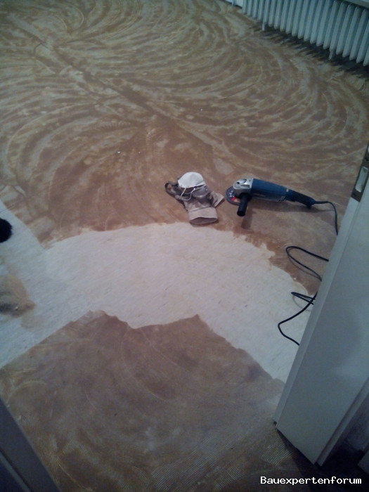

    So... heute war Bastelwastelstunde:
    - Spachtel, Abziehmesser - keine Chance
    - Bandschleifer - wie vermutet totaler Murks... PVC schmilzt, ab geht so gut wie nichts
    - Drahtbürste an Bohrmaschine.... etwas besser aber ein absoluter Krampf
    - Winkelschleifer mit 40er Fächerscheibe... geht recht fix und gut ab. Nachteil... der PVC wird auch etwas abgetragen und dadurch etwas rau an der Oberfläche. Der Verschleiss der Fächerscheibe ist auch recht hoch.
    Wie bekäme ich den rauen PVC im Anschluss wieder glatt? Oder gibt es eine Versiegelung die ich am Ende drüberziehen kann? Am besten auch noch nahezu selbstnivellierend ;)
