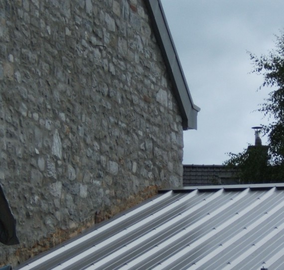

Diskutiere Wie Dach an Wand Abdichten im Dach Forum im Bereich Neubau; Hallo, wie dichte ich am besten ein Tapezblechdach an eine Bruchsteinwand ab? [ATTACH] Danke für Vorschläge. Gruß Marc
    Gruß Marc

    Einschlitzen, Formblech montieren, wieder einputzen.
    Alternative Lösung: Schleifen, mit Flüssigkunststoff.
    Beide nix für Selbermacher die keine Ahnung davon haben wie es ausgeführt wird.
    Mit Silikon wird das da wohl eher nix...

    Also die Alternative mit Flüssigkunststoff würde ich nicht unbedingt als gute Lösung ansehen...Ich meine daß die Trapezbleche doch einer gehörigen thermischen Längenänderungen unterliegen. Ich denke das könnte mit der Zeit doch einreißen.
    Am besten, finde ich, ist die Lösung mit Wandanschlußblechen und Überhangstreifen wie vor beschrieben.
