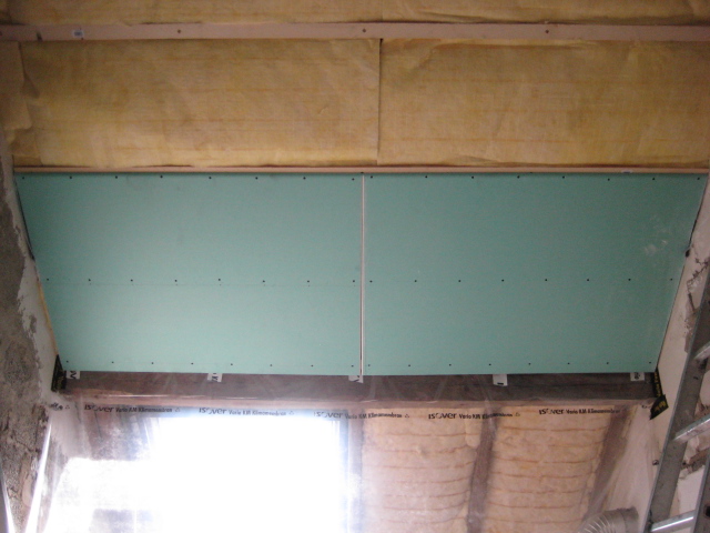

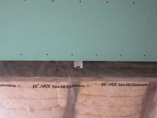

    Vielleicht könnte sich mal der ein oder andere mein Bild anschauen.
    Ich bin mir nicht ganz sicher wie ich die Dampfbremse an der Dachfette (nicht Fussfette) anschliessen soll.
    Enden lassen oder den Balken mit der Damfbremse komplett umschliessen?
    Hab da so meine Bedenken wenn ich den Balken komplett umschliesse, daß sich falls sich wirklich mal Wasser sammeln sollte, es nicht abfliessen kann.

    was macht ihr euch Gedanken über die "Folie", wenn ihr so dämmt?

    ich bin auch bald dran, mein Dach zu dämmen. Daß dort zuviel Dämmung (in der Breite) reingequetscht wurde, seh ich auch.
    @ Peeder
    Was aber ist an dem GK falsch geschraubt?
    Danke für Erklärung

    Achsabstand ! Schrägen/ Decke max ( lage so wie Bild ) 42 cm !

    Was ist daran denn so schlimm?
    Lieber ein cm zu viel als ein cm zu wenig, oder?
