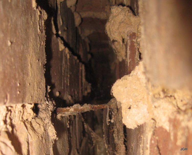

    Zu den Bauten vor Kalksandstein: Da sah es oft so aus, daß man einfache Drahtanker verwendet hat, nicht wie später Edelstahldraht.
    Daher sollte man darüber nachdenken, ob nicht ausschäumen mit spez. Hohlwandschaum in frage kommt.
    Die Ausflocker geben oft an, daß sie einige Stellen nicht mit Garantie erreicht haben.......außerdem sackt das Zeug u. U. mit der Zeit.
    Die alten Drahtanker sehen nach 75 Jahren schon mal so aus:
