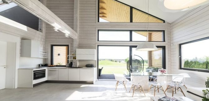

    Wenn das Haus außen und innen verputzt sein wird, bekommen Sie keine Vorteile von einem Holzhaus. Lassen Sie einige Wände nicht verputzt. Damit das Haus nicht so rustikal aussieht:
    - können Sie diese streichen
    - die Decke verputzen
    - einen Luftraum planen
    Als Beispiel finden Sie hier ein gemütliches Haus, in dem nur einige Wände verputzt sind [Link entfernt]
    Was die Vorteile der Blockbohlenhäuser angeht, ist der Hauptvorteil des Holzes als Baustoffes sein Diffusionskoeffizient, d.h. dass das Holz diffusionsoffen ist, die Wände „atmen" und dadurch ein gesundes Raumklima schaffen.
    Von großer Bedeutung für die Gesundheit sind die vorhandenen Holzextraktivstoffe wie Harze, ätherische Öle und Gerbstoffe. Harze füllt ein Blockbohlenhaus mit einem unvergesslichen Duft, schafft ein angenehmes Wohnklima und desinfiziert.

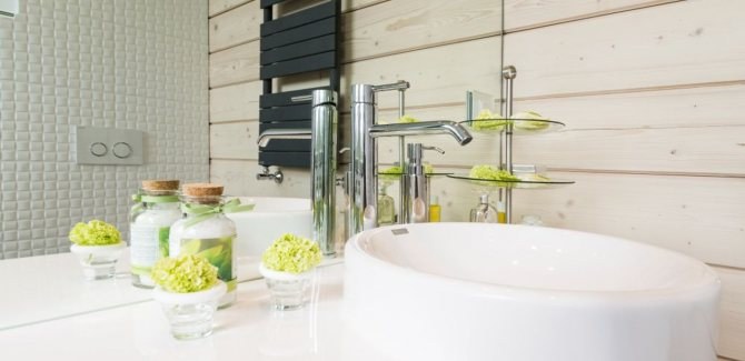

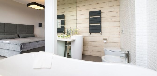

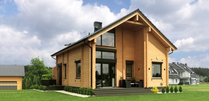

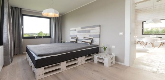

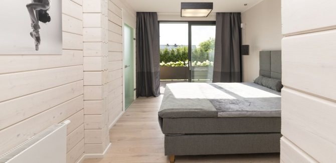

  15. #15 Archiline, 07.04.2017
    Archiline
    Archiline
    05.04.2017
    Mangerin für Außenwirtschaftstätigkeit
    Minsk
    Fotos vom Haus, in dem nicht alle Wände verputzt sind.
  16. #16 derjacky, 07.04.2017
    derjacky
    derjacky
    11.09.2008
    275
    61
    Beamter
    Eifel
    Jedem das Seine.
    Bei meinem Gartenhaus finde ich das durchaus ansprechend, bei einem Wohnhaus wirkt es für mich extrem billig. Erkenne da auch keine Dämmung.
