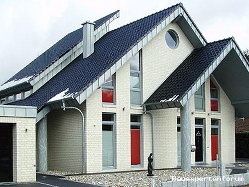

    Ich suche die offizielle Bezeichnung für dieses Zierblech welches häufig am Dachrand angebracht ist. Ist das eine Art Attika?
    Um zu verdeutlichen was ich meine habe ich mal das Bild eines Hauses angehängt wo es sehr gut zu sehen ist.
    Vielen Dank für eure Antworten[​IMG]

    Stehfalz aus Titanzink.
    Gibt es aber auch in Alu-Kupfer etc.

    Diese Eindeckung nennt sich Winkelstehfalz.

    nee, helmut
    Moin,
    können Sie das auf dem Bild erkennen, ob das ne Doppelstehfalz oder Einfachstehfalzdeckung ist?
    Im Ernst: Stehfalz ist scho richtich.
    Immerhin hat sich hier der Ersteller die Mühe gemacht und die Falz senkrecht verlaufen lassen. Ich sehe es leider oft genug, dass die senkrecht zur Dachneigung verlaufen, was fürchterlich aussieht.

    Die Bleche heißen Ortgang(verkleidungs)bleche.
    Steh- oder Sonstwasfalz bezieht sich auf die Ausbildung der Nähte.
