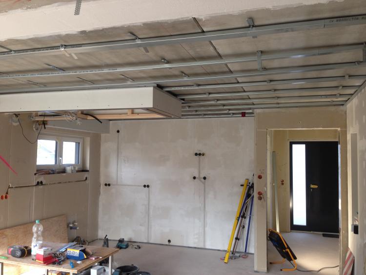

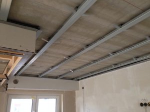

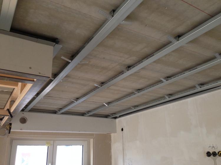

    Ich bin gerade dabei in meinem noch unbewohnten Eigenheim eine Gipskartondecke abzuhängen.
    System:
    Direktabhänger
    UW - Profile (ungleichschenklig)
    CD - Tragprofile
    12,5mm Gipskartonplatte
    Protektor 1313 Schattenfugen - Anschlussprofil
    Nun stellt sich mir die Frage wie ich die Schattenfugenprofile am Besten montiere?
    werden diese mit den Platten gemeinsam hochgeschraubt? Oder besser vorher verschrauben? Oder mit doppelseitigem Klebeband anheften? Oder...oder...oder?
    Vielen Dank vorab!
    Grüße
    Tobias

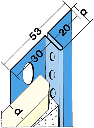

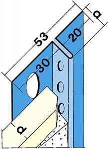

    Vielleicht hilft ein Bild des Profils zum besseren Verständnis !??

    entweder am Randprofil nieten, oder kleben, üblicherweise wird es angeschraubt , und zwar am gelochten Schenkel , GK an den stellen etwas ausklinken, wird ja eh gespachtelt, es geht auch mit dem GK anschrauben, dann aber fixieren , der eine so, der andere anders.
    Ich vermeide das Profil immer, wo ich kann.

    Bei der größe reicht ein Starrer Anschluß ( Trennband ) , das Profil 1313 übernimmt sowieso keinerlei funktion hinsichtlich einer Bewegung . Also nur Optik
    Die weitere Bearbeitung mit dem Metallprofil ist Kappes, alleine das Abkleben vor den Beschichtungen geht mir schon auf den Nerv- bzw. dem Maler ( mehrarbeit = mehrkosten )
    Bei deiner Decke ist nix mehr zu Ändern , bei mir wird
    eine Hinterlegung mit GK Streifen und geschnittener Platte , oder einem Z-Profil aus Gipskarton favorisiert.
