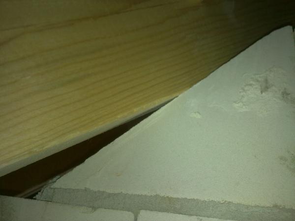

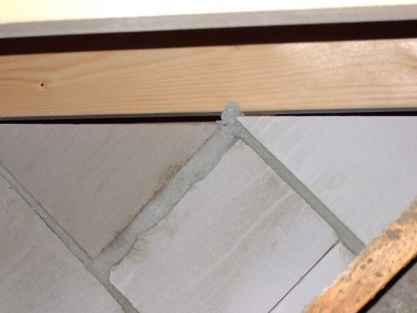

    in unseren Neubau wurde das Treppenhaus bis unter das Dach gemauert (im SpiBo befindet sich noch ein Wohnraum). Die einzelnen Sparren befinden nur teilweise nur wenige Millimeter von den in der Schrägen auslaufenden Treppenhauswänden entfernt. Unter der Mittelpfette hat man sogar über einen Klecks Mörtel eine direkte Verbindung zwischen Pfette und Treppenhauswand hergestellt worden.
    Kann es nun sein, dass, wenn das Holz arbeitet, ein solcher Druck auf die Wände entsteht, dass Risse zu befürchten sind? Noch könnten wir den Mörtel einfach wegklopfen, eine tragende / stützende Funktion wird er ja wohl nicht haben. (das Dach sollte sich wohl selbst tragen, oder?). Das Dach besteht aus Konstruktionsvollholz.

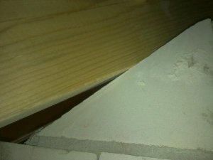

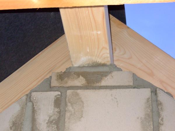

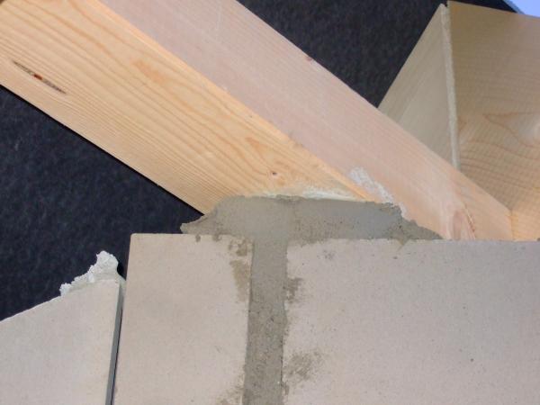

    Um die Situation mal kurz deutlicher zu machen, anbei mal ein paar Bilder. Wie gesagt, die Frage hierzu ist lediglich, ob das Holz so sehr arbeiten kann, dass da Mauerwerk Risse bekommt oder sonstwie in Beeinträchtigung gezogen werden kann...?!
    Was denkt Ihr?

    Moin, da fehlt doch was.

    Als Laie unter vielen Experten würde ich sagen, dass mir da eine Dampfsperrfolie fehlt?!? Wie will man die noch dazwischen bekommen?
    oder wird die Dämmung anders realisiert?

    Dämmung über Zwischensparrendämmung und Folie davor (am Mauerwerk auf Putz verklebt). Ist aber noch nicht passiert als diese Bilder gemacht wurden.
    @1973rd: Was, meinst Du, fehlt...?
    Und wie seht Ihr unsere Sorge des gegen das Mauerk arbeitetenden Holzes nach Blick auf die Bilder?
