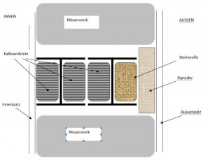

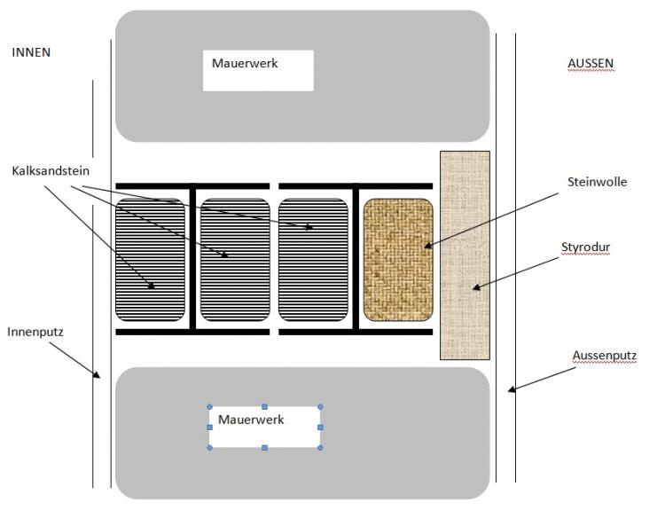

    wir wollen in unserem EFH Bj. 1950 ein größeres Fenster (1,60 breit) einbauen. Hierfür muss die bestehende Fensteröffnung verbreitet werden und ein Eisensturz (2 x HEA100/S235 laut Statiker) eingesetzt werden. Nun sind folgende Punkte unklar.
    1. Wie stützen wir die Holzbalkendecke vor dem Beginn der Wanddurchbrucharbeiten korrekt ab? Wir haben an folgende Konstruktion gedacht:
    Holzbalken (80x100mm im Abstand von 80cm)
    Schilfmattendecke (70 mm dick)
    Bohle 40x200x3000 mm
    4 Stück Kantholz 80x100mm (genau unterhalb der Holzbalken platziert)
    Holzfußboden
    Wir wollen also die direkt die Decke abstützen. Unklar ist
    2. ob die 7cm dicke Schilfmattendecke der Belastung standhält oder nachgibt - was wir befürchten.
    Im Web haben wir auch gesehen, dass 3 Kanthölzer durch Öffnungen in der Wand oberhalb des Durchbruches geschoben und gestützt werden um die Decke zu stützen.
    3. Welche Art der Abstützung ist sinnvoll?
    4. Kann ich als Stützen Kantholz 100x100 verwenden oder muss ich mir Baustützen aus Stahl besorgen?
    Weitere Angaben:
    Last aus Dach 13kN (laut Statiker, Sturzberechnung)
    5. Wie und womit am besten den Eisenträger dämmen - Steinwolle,+ Styrodur und nur außen?
    danke für Eure Meinungen / Tipps
    Rick
