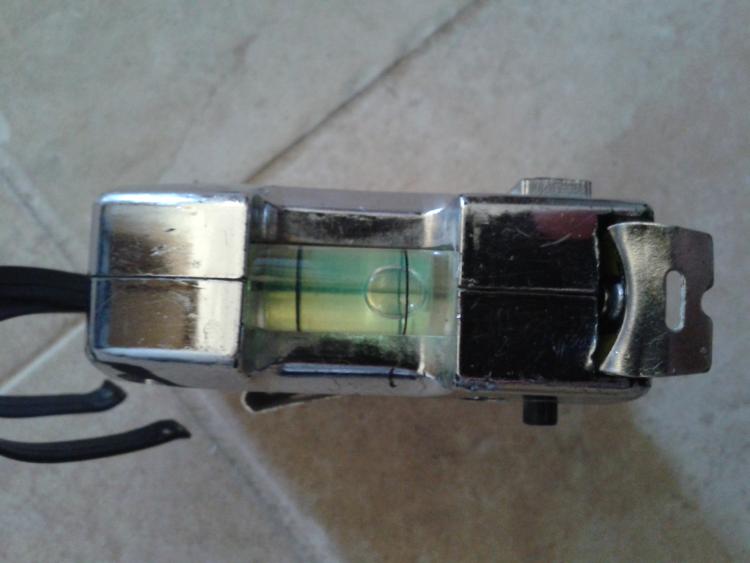

    Sind solche Überzähne noch hinzunehmen? Firma besteht auf DIN... klar Streiflicht. trotzdem sieht es scheiße aus... ist gerade noch flacher als 5 Cent Stück.
    man muss den Leuten wohl wirklich bei jeder Fliese auf die Finger gucken... ist das nicht zum Ko****....

  16. #16 AlexSinger, 03.12.2013
    AlexSinger
    AlexSinger
    19.11.2013
    926
    Physiker
    Mannheim
    Laut Einkaufszettel sind die schon kalibriert.... bezieht sich 'kalibriert" aber nicht nur auf Breite x Länge? Meines Wissens werden kalibrierte Fliesen durch maschinelles Abschneiden auf Maß hergestellt. Wie soll da eine Wölbung vermieden werden? Ich bemängele auch nicht die X * Y Maße. Die Fugenbreiten sind eigentlich ziemlich genau (trotz der kleinen Fuge).
    Es gibt ja noch Qualitätsstufen würde ich sagen? 1te Wahl, 2te Wahl... gibt es 2te Wahl Fliesen die kalibriert sind?
    Wie auch immer man das jetzt sehen mag, irgend jemand hat beschissen... Laut Einkaufszettel sind die kalibriert 1te Wahl.

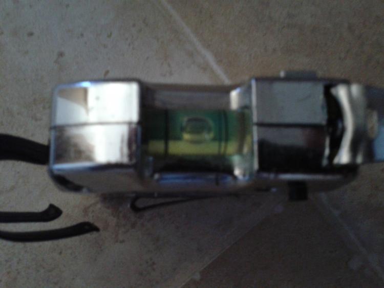

  17. #17 AlexSinger, 03.12.2013
    AlexSinger
    AlexSinger
    19.11.2013
    926
    Physiker
    Mannheim
    ich habe mal probehalber ne kleine Wasserwage drauf gestellt (ok die ist auch nicht der Hit, aber zumindest als 'relatives Messinstrument' um zu vergleichen müßte sie schon taugen).
    das ist die abgesenkte Ecke und die gegenüberliegende Ecke:
    :mauer
  18. #18 baufix 39, 03.12.2013
    baufix 39
    baufix 39
    06.03.2013
    1.091
    Bautechniker
    haan
    Maurermeister seit 1976
    nun muß ich ja mal fragen: was bezweckst Du denn jetzt mit den ganzen Bemängelungen?
    sollen wir jetzt sagen : alles krempel,rausreißen ,
    oder :naja, geht noch alles so ?
    oder : beauftrage doch einen Sachverständigen?
    oder doch so : was kann ich abziehen ??
    es ist nicht so wie die Vorstellung war, letztendlich muß vorher klar gelegt werden wie was ausgeführt
    werden soll, wenn möglich schriftlich, dann sind Maßnahmen möglich
    ist so meine persönliche Meinung dazu.
