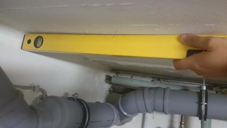

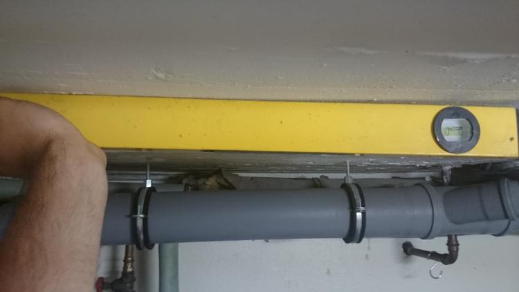

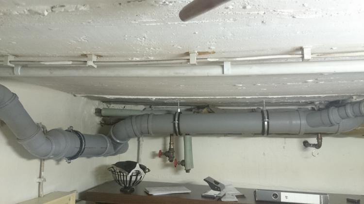

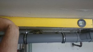

    wir haben das Haus (Bj 1956, erweitert 1977) in Januar dieses Jahres erworben. Mir ist nun aufgefallen, dass ein Teil der Kellerdecke im Anbauteil scheinbar durchhängt. Man sieht es schon mit bloßem Auge. Betroffen ist nur ein Kellerraum, seltsamerweise ist die Wölbung auch nur in einem Teil des Raums. Dh die Decke hängt nicht über die ganze Länge, sondern nur auf 1/2 der Fläche durch. Andere Räume unter dem Anbau sind nicht betroffen.
    Risse sind keine vorhanden.
    Muss ich mir Sorgen machen bzw kündigt sich da irgendein größeres Problem an?
    Danke!

    Die Decke sieht aus, wie eine Ortbetondecke. Wenn keine Risse zu sehen sind, haben sich mit sehr hoher Wahrscheinlichkeit die Bretter der Deckenschalung beim Betonieren schon durchgebogen. Also hängt die Decke schon seit 1956.
    Sind evtl. Spuren von Spachtelungen zu sehen?
    Holger

    Nein, es ist mit ziemlicher Sicherheit nicht gespachtelt worden, man sieht nur diese einzelne "Deckenelemente" - also einzelne "Bahnen". Mir fehlen die richtigen Begriffe :)

    Das sind die versteinerten Spuren der Schalbretter :-) Wenn keine Risse und keine Spachtelungen zu sehen sind: It's not a bug, it's a feature.
