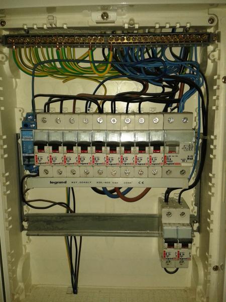

    Hallo.
    Ich hab gerad mal die UV von unsere Wohnung aufgemacht, nachdem ich den Weihnachtstern nicht installieren konnte...
    Gründe u.a.: 1,5mm² Flexkabel in der Decke, mit Isolationsfehler... - Kabel wurde irgendwo in der abgehangenen Decke abgegriffen etc.
    :Baumurks

    Was ergibt ein 16A LS + 16A LS? Taschenrechner fragen. :mega_lol:
    PE und N
    RCD
    Ach was, da denkt man gar nicht darüber nach. Alles auseinander bauen und noch mal neu. Da soll aber ein Eli machen der zumindest ein bischen Ahnung hat.

    man könnte z.B einen 4-poligen Fi-Schutzschalter einbauen.:bau_1:
    Sieht so aus.als wäre der Schutzleiter nicht angeschlossen und zwar bei der Leitung die von unten eingeführt ist.:yikes
    Warum nur eine 4-adrige Verteilerzuleitung,zwar ab einem Querschnitt 10mm² erlaubt,naja wurde "früher" oft so gemacht.
    Die ersten 3 LS-Schalter v.l. könnten der E-Herd-Anschluß sein.Warum ist der erste doppelt aufgelegt und der links neben dem FI frei.:think
    Der N-Zugang für den FI sieht mir arg dünn aus.Genauso die Verbindung vom Ausgang L des FI zu den beiden LS u.r.
    Über die optische Ausführung kann man streiten.Ist halt Handarbeit
    Ist hoffenlich keine Neuanlage!

    Nur zur Info, was hier was zu sein scheint ( von oben links )
    1. 230V Relais - Licht Flur
    2-4. Herd
    5. Wohnzimmer
    6. Arbeitszimmer & Flur
    7. Schlafzimmer
    8. Küche Licht
    9. Küche Steckdosen
    10. leer
    11-12. RCD
    unten links. beider Bäder
    unten rechts. WaMa
    Zumindest laufen die Bäder und WaMa über den RCD... allerdings hat der RCD-N ganze 1,5mm², nachdem er von gebrückter Sammelschiene kommt... oh man eh.
    Werd nach Weihnachten glaube mal den Hausverwalter über diesen :Baumurks informieren...

    Was ist denn daran nun wirklich echter Baumurks? Ok, 1,5mm² für 2x 16A LS, das geht nicht, klar.
    Aber ansonsten habe ich selten Unterverteilungen dieser Größenordnung gesehen, die besser aussahen.
    Dafür dagegen schon 25A- und 32A-LS an der 1,5er Leitung ("Schweißgerät ging nicht mit dem 16A"), Pfennige ("ist ja Kupfer!"), die als Auflagevergrößerung zum Klemmen von viel zu vielen Adern gedient haben, überbrückte RCDs ("flog immer raus"), und vieles mehr.

    nur so, schau dir mal die zuleitung an - PE=N & N=L
    geh mal bitte davon aus, dass das eine elektrofachkraft verbrochen hat, welche dafür geld genommen hat.
    von geltenden bestimmungen mal abegesehen, welche nicht als empfehlung zu sehen sind.
    aber sicher, man kann auch nach "ist doch normal" oder "machen wir schon immer so" so nen pfusch abtun.
    ich finde sowas völlig inakzeptabel.

    Auch gerne genommen: NYM-I 7x 1,5mm² für 21 kW Durchlauerhitzer!
    63 A NH -Sicherung mit 1,5 mm² überbrückt !
    Spaß beseite !
    Was laut Bild sehr bedenklich, ist der nicht angeschlossene PE!!Egal ob neu oder alt.

    doch ist angeschlossen, der geht unter den schaltern durch und kommt oben ungefähr in der mitte wieder raus

    meinst du gegn --> PEN
    und bl --> L2
    Standard bei TNC
    die zu kleinen Querschnitte rund um die Badsicherung ist Sch.....

    Ach doch,die PE und N-Schiene ist nicht berührungssicher:bierchen:

    anlage ist ca. aus dem jahr 2000
    @jonny
    zuleitung ist 8mm²
    meines wissens ist tn-c so nur noch mit mind. 10mm² erlaubt, alles andere darf doch nicht mehr betrieben werden.
  16. Jonny
    Jonny
    12. Mai 2006
    4.343
    Elektroinstallateur
    84104 Tegernbach
    ich kenn keinen Hersteller der ein 8mm² im Programm hat, sieht sehr nach 10mm² aus!
    nicht mehr betrieben ist falsch, nicht mehr errichtet ist der aktuelle stand!

    Also Bestand und nach damaliger Norm,was den FI-Schalter betrifft absolut ok.Den Leitungs-Querschnitt 8mm² gibt es nicht.Zumindest in Deutschland (Europa)Du meinst bestimmt 6 mm²?Rein optisch könnte die Verteilerzuleitung ein 10 mm² sein!?

    Viel schlimmer finde ich wie der TE den Iso -Fehler festgestellt hat(schau mal ganz am Anfang).An Alle:think

    also für die Leihen (äh Laien), ein Isolationsfehler ist keine schlechte mit Isolierband umwickelte Klemmstelle! :D
    die verteilung scheint weniger problematisch zu sein, mir würde diese abgegriffene Klemmstelle mehr Sorgen machen.

    Und bloß nicht an dem Stromkreis anschließen wo der PE-Leiter nicht mit der PE -Schiene verbunden ist!
