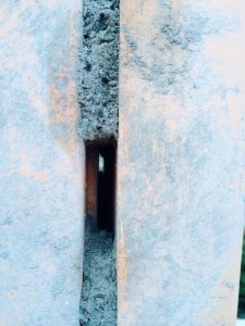

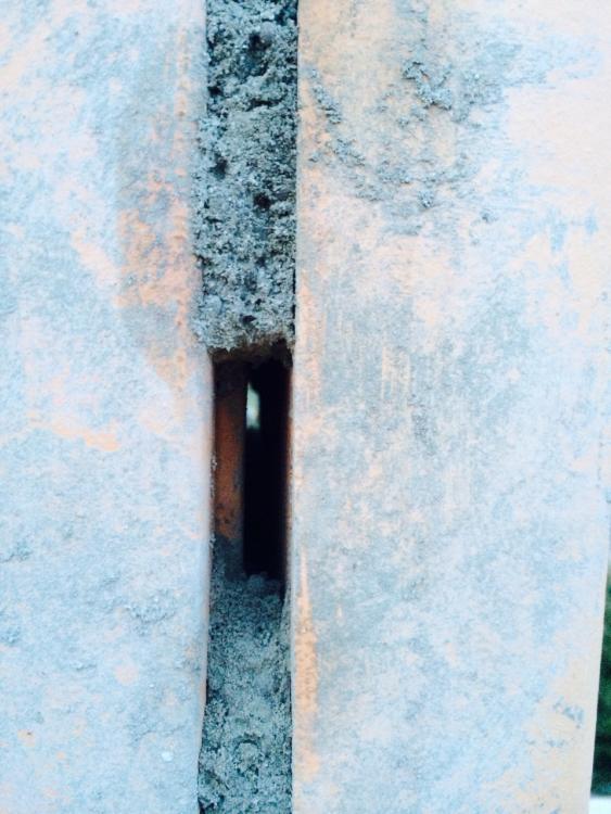

    anbei zwei Bilder vom Poroton U9 42,5 Mauerwerk. Meine Gefühl als Laie sagt mir
    das es nicht richtig ist und ich meine mich zu erinnern das der Architekt anfangs sagte größer 0,5
    muss vollflächig verfüllt werden. Ich habe mal die Fuge leicht "angepickt" und war gleich durch Bild1.
    Foto ging nicht besser aber ich kann gut durchgucken. Also innen und außen nur "zugeschmiert".
    Bild 2 müsste hier auch besser verfüllt werden. Danke

    Wo steht, dass es Vollfugig vermauert werden muss.
    Und wie soll das gehen, wenn eine Fuge kleiner als 20 mm breit ist.
    Du hast aber schon das richtige Wort verwendet.
    VOLLFLÄCHIG - und die Flächen sind das, was nachher den Putzgrund bildet.
    Ich finde, dass auf dem Foto sieht OK aus. Noch knirscher geht kaum.

    Hallo Mark, Danke für deine Antwort. Ich möchte nochmal darauf Hinweisen das Foto 1 und 2 verschiedene Stellen im Mauerwerk zeigen.
    Eventuell habe ich das oben falsch rübergebracht. Insbesondere Foto 1 hat einen Spalt von ca. 2 cm der rechte halbe Stein ist dann Laibung.
    Reicht das wirklich aus wenn hier innen und außen Dämmmörtel gegengemacht wird. Gerade auf Foto 1 wäre es kein Problem dann von oben
    die ganze Fuge zu verfüllen. Auf Foto 2 ist das sicher schwer. Ich war nur in Erinnerung das der Architekt den Maurern anfangs sagte sie sollen
    das verfüllen. Danke

    Hallo Löwe,
    die Fugen komplett verfüllen, also "in" der Mauer, was versprichst du dir davon? Und warum nimmst du dann Poroton und nicht die "guten alten kompakten" Ziegel? ;)
    Im Ernst, die Spalten machen in der Größenordnung nichts, nur die Wandflächen sollten verschlossen sein.

    Also bei Spalten von 2cm sollte man dann schon nicht nur 'oberflächlich' bisschen Mörtel 'drüberstreichen'.
    Fugen sollten komplett verfüllt werden bei solchen Spalten; mit entsprechendem Dämmörtel.

    Die DIN 1053 schreibt, dass "Bei Stoßfugenbreiten >5mm müssen die Fugen beim Mauern beidseitig an der Wandoberfläche mit Mörtel verschlossen werden".
    So, dass würde schon fast für die Ausführung hier sprechen. Aber im gleichen Kapitel ist vermerkt "In der Regel sollen die Stoßfugen 10mm....dick sein."
    Bei 20mm breiten Stoßfugen sieht das dann natürlich schon wieder anders aus, da diese Breite gar nicht DIN-konform.
    Darüberhinaus ist vermerkt, dass Stoßfugen so zu verfüllen sind, "daß die Anforderungen an die Wand hinsichtlich des Schlagregenschutzes, Wärmeschutzes, Schallschutzes sowie des Brandschutzes erfüllt werden können."
    Hierfür dann mal in den Unterlagen vom Hersteller nachschauen bzw. vom Unternehmer entspr. Nachweis einfordern.

  18. #18 RMartin, 01.04.2014
    RMartin
    RMartin
    16.09.2006
    2.445
    Dipl.-Ing
    Offenbach
    Thomas: Um was geht es hier eigtl.?
    So wie ich es verstehe:
    Also in Beitrag 3 steht was von einer 2cm Fuge. So.
    Da ist 'ein bisschen' Mörtel drübergeschmiert worden.
    Fragesteller wundert sich und fragt ob das denn so okay ist.
    Für meine Begriffe ist das bei so breiten Fugen nicht korrekt; sprich ein Mangel. Ganz einfach. Zitate aus der DIN habe ich beigefügt.
    Als Bauherr von dem Objekt würde ich es als Mangel anzeigen. Meine Meinung.
    Nun entweder Nachbesserung seitens der Baufirma oder Verifikation einreichen. Diese könnte so aussehen, dass der Steinhersteller sich dazu bekennt, dass alle zu erfüllenden Eigenschaften (Schallschutz, Wärmedämmung, usw.) auch bei dieser Ausführung noch vollumfänglich eingehalten werden.

    RMartin hat es denke ich am besten erfasst. Die Diskussion dreht sich hier um Foto 1 (Foto 2 ist wohl ok).
    Ich würde es auch als klaffende Fuge bezeichnen. Eine weitere Stelle hat der Maurer ganz kurz innen freigekratzt
    und ich konnte sofort Licht von außen sehen, heißt die äußere Fuge war mehr als dürftig verschmiert.
    Was ich doof finde das alles schon anders besprochen wurde und ich hier alles kontrollieren muss. Morgen
    muss der Planer was machen meine Anmerkungen zum Polier haben glaube ich keine Bedeutung.
