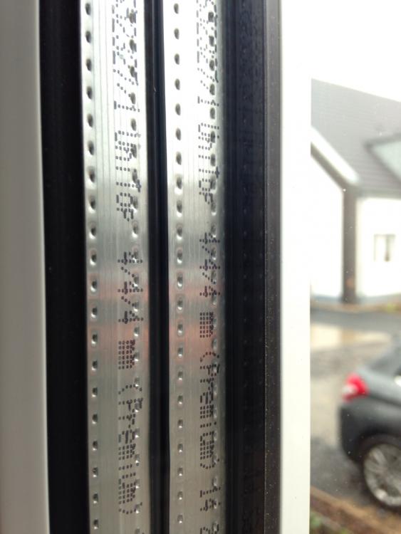

    Liebe Experten,
    unser Bauträger hat uns laut Baubeschreibung dreifach Verglasung einzubauen. Bisher habe ich darüber auch nicht nachgedacht. Jetzt wurde nebenan ein neues Baugebiet aufgemacht. Die Scheiben von denen wurden innen auch mit 4x4x4 bedruckt. Irgendwie störte mich aber, dass die anscheinend einen Steg mehr haben.
    Sprich ich frage mich, ob bei uns nicht nur zweifach verglaste Scheiben eingebaut wurden.
    Vielleicht könnt Ihr ja anhand dieses Fotos eine Aussage treffen.
    Besten Dank dafür
    Stefan

    Das ist definitiv dreifach verglast. Leider verschenkst Du einen Teil der Wärmedämmung schon wieder durch die Alu-Abstandshalter. Hier wäre eine "Warme Kante" besser gewesen.

    Also die Warme Kante kostet zumindest nur läppsch Aufpreis. Bei guten Fenster ist sogar die Dreifachverglasung nicht wesentlich teurer, da ist dann das Fenster an sich schon richtig teuer, der Aufpreis für bessere Ausstattung geht da schon fast unter.
    Der Energieunterschied scheint ausreichend zu sein, da bei unserer Sanierungsplanung die Vorgabe war, ALLE Fenster gegen 3-Fach Verglaste auszutauschen, also auch diejenigen, die gerade erst 10 Jahre alt waren und noch 2fach-Glas drin hatten. Diese schätze ich vom Uw mal so auf 1,5 und die Vorgabe war Uw 1,2. Letztlich sind es dann Fenster mit Uw 0,8 geworden, da der Aufpreis nicht soviel höher war und der Wechsel dann etwas lohnenswerter.
    Allerdings muß man auch sagen, daß die alten Fenster auch farblich nicht mehr gepaßt hätten, denn die alten waren Mahagoni außen/weiß innen, die neuen sind außen und innen Eiche dunkel. Nun stimmt die Optik wieder und durch die Vorgabe des Energieberaters wurde der Austausch auch gefördert.
    Da wir sehr viel Fensterfläche haben (40 m2) macht der bessere U-Wert sicherlich auch eine Menge aus.

    In Seminaren wird vielfach die These ausgegeben, dass die warme Kante vom "Preis-Leistungs-Vergleich" eine sinnvolle und günstige Maßnahme bzgl. Wärmeverlustminimierung ist. Im Wärmeschutznachweis liegt die u-Wert korrektur zwischen Warme Kante und normalem Absatndhalter bei 0,1 W/m²K.
