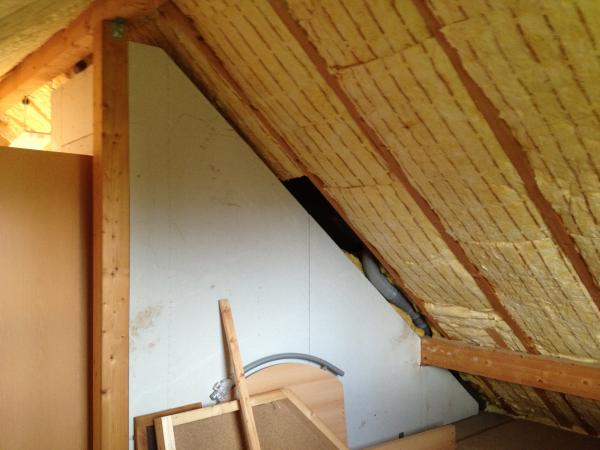

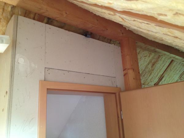

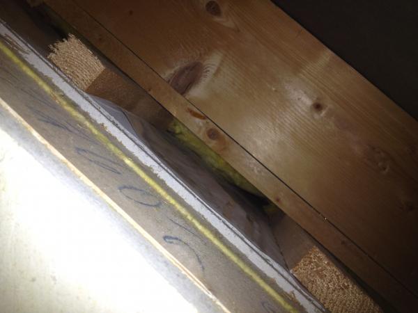

    so die Dämmung ist zu 80 Prozent montiert und schon kommt die nächste Hürde.
    Wo wird am Treppenhaus die Dampfbremse angeschlossen?
    Direkt an die Fermacell Platten oder an den Dachbalken des mittleren Gefaches?
    Ist schon von der Fertighausfirma (gibt es leider nicht mehr) vor 12 Jahre gebaut worden. Dachtreppe1.jpg Dachtreppe2.jpg Dachtreppe.jpg

    Hat den keiner eine Idee?
    Muss ich die ganze Treppenhausverkleidung demontieren ?

    Kommt darauf an ob Du eine Funktionierende Luftdichte Ebene haben willst oder nicht.

    Das Kind scheint in den Brunnen gefallen, also Treppenhausverkleidung ab oder keine vernünftige Dampfbremse...
    ...dumm gelaufen...

    Ach du grüne Neune.
    Und da waren Fachleute am Werk.
    Gibt es da wirklich keine Alternative ?
    In der Mitte der Verkleidung (mittleres Gefach) ist eine Folie angebracht worden (Bild 2).
    Diese ist aber auf der Treppenhausverkleidung und nicht auf die Dachbalken befestigt.

    Ich würd sagen: ein eindeutiges JA! Alles andere geht völlig auf Schief an...
    Nennt man dann MURKS

    Nee, eben nicht, wie sie selbst bereits bemerkten...
    Die allerwenigsten Mitarbeiter in einer Fertighausfirma sind gelernte Dachhandwerker. Da sind dann schon mal Bäcker und Metzger zugange. Irgendwie muss der "billige" Bau auch gerechtfertigt sein...
