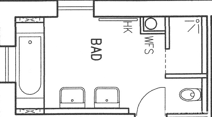

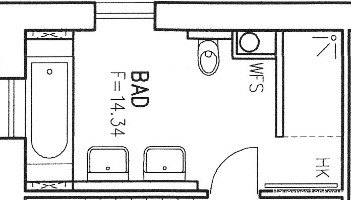

    Hi,
    wir haben zwei Grundrisse und können uns nicht entscheiden.
    Einerseits sollte die Toilette nicht direkt mitten im Raum stehen aber hinter der Tür scheint sie zu stören bzw ist der Platz eventuell zu knapp.
    Was würdet hier machen?

    Für mich wäre der 2. Plan besser. Aber bei der Anordnung der Sanitärgenstände sollte man genau wissen, was man macht. Die Leitungen müssen ja auch irgendwie sinnvoll untergebracht werden.

    Danke, unser Installateur würde beide Varianten umsetzen...nur wir müssen wissen was wir wollen. Ich habe nur Sorge, dass sie Tür mit der Toilette nicht passt....der damit gegebene Platz im Bad reizt mich jedoch sehr.

    Da kann ich mich OldBo nur anschließen! Die 2. Variante mit dem WC hinter der Türe hat auch den Vorteil, daß mehr natürliches Licht in die Dusche fällt!

    Die Duschwände sollen aus Glas sein...diese werden nicht gemauert. Das war zwar erst anders gedacht aber da wir keine dunkle Dusche wollen, haben wir uns nun doch für Glas entschieden.

    Umsetzen ja. Aber auch fachgerecht?
    Wo sind die Abwasseranschlüsse?

    Wenn Sie die Abwasserleitung meinen, welch hier eingezeichnet ist, dan liegen diese wie auf dem Bild.

    Es ging ihm wohl eher um die geplante Rohrführung im Bad, bzw. von dort nach unten/draussen.

    Ah ja. Und wie soll in der Version mit dem WC gegenüber der Tür das Abwasser des Klos entsorgt werden?
    Beamen???
    Eine Abwasserleitung hinter dem Wäscheschacht und unter der Dusche hindurch wird jedenfalls nicht gehen.
    Es ist sicher auch immer wieder im Wortsinne berauschend, wenn man beim Essen die WC Spülung von oben wirken hört, weil der Fallstrang durch Esszimmer geht :mauer.
    Das kommt davon, wenn nicht rechtzeitig vernünftig geplant wird.
    PS - Ralf: Wenn Du eines der beiden Geschosse um 180° drehst, wird schon völlig klar, wo die Leitungen sind ;).
    Aber genau SO einen Blödsinn hatte ich befürchtet.

    ...soll heißen, dass beide Varianten schlecht sind? von einem Architekten geplant, nicht von uns! Übrigens gehört das Stück vom Esszimmer(welches nun doch zur Küche gehört, weil wir die Zimmer getauscht haben...dort steht die Küchenfront) noch zum Bad. Das heißt, dass der Abwasseranschluss bei der Dusche liegt.

    Schon klar - Rohr kommt in der Wandecke der Dusche raus.

    Danke, dann bleiben wir wohl bei der Toilette hinter der Tür. Wirklich depremierend wenn einem immer wieder deutlich gemacht wird, dass der Entwurf (der gesamte Grundriss)Käse ist....ich hoffe, dass das Haus dennoch kein Reinfall wird, denn auf dem Papier gefällt es uns sehr gut :bef1002:
