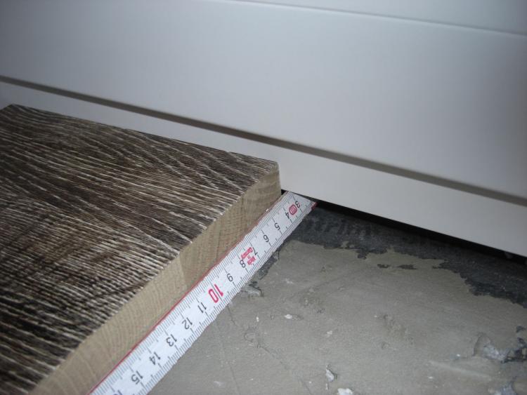

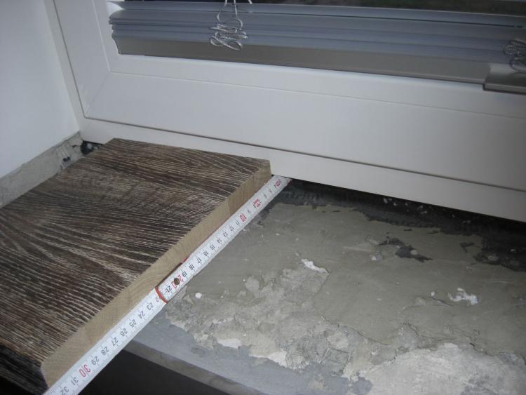

    sollten Innenfensterbänke immer unter dem Fensterrahmen enden oder kann sie auch stumpf am Rahmen enden?
    Auf dem Bild die vorliegende Situation. Unter dem Fensterrahmen (3,5cm tief und ca. 2cm hoch) ist noch etwas Platz. Sollte dieser Raum verfüllt werden (mit was)? Die "Fensterbank" ist eine zurechtgeschnittene Holzplatte.

    Wie wird die Luftdichtigkleit da Unten hergestellt? Grundsätzlich ist es kein Problem, wenn die Fensterbank gegen das Fenster stößt. Hätte das Fenster einen ensprechenden Falz könnte man die Fensterbank sauber drunterschieben ... so wird wohl mit irgendwas Silkonartigen enden ... schön geht anders ...

    Der Falz am Fenster ist doch einen cm oberhalb der Holzplatte da. Dort bündig drunterschieben. Es fehl komplett der luftdichte Anschluss des Fensters an die Mauerwerksbrüstung, ein Glattstrich dafür scheint ja da zu sein. Außerdem sollte der Hohlraum zwischen Abdichtung außen und innen mit geeignetem Material gefüllt sein.

    Das ist kein Falz. Das ist der Fensterflügel.
    Kann man hier besser sehen:
    Ist dafür nicht dieses schwarze Band für zuständig?

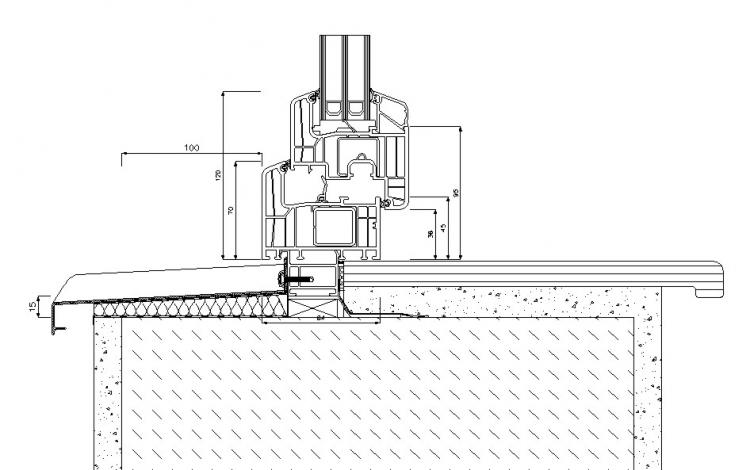

    Da fehlt unten das Kunststoff-Fensterbankanschlußprofil (Sohlbank). Daran wird dann die Innere und Äußere Fensterbank befestigt. siehe Skizze...
    @ andreas2906: So schaut ein ordnungsgemäßer Anschluß auf gar keinen Fall aus. Bei dem Holzfenster fehlt die innere und äußere Bankausfräsung.

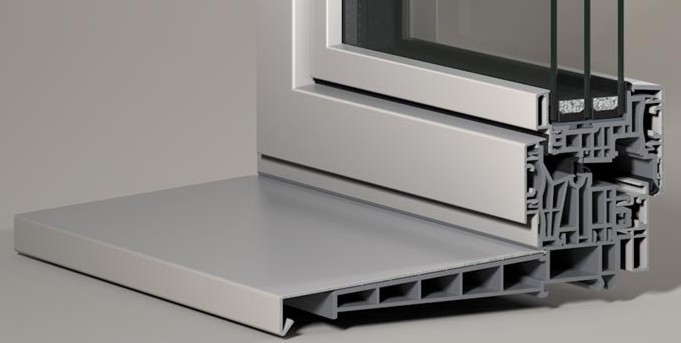

    Ja, so wird das in der Regel ausgeführt. Ist halt immer die thermische Schwachstelle am Fenster. Es gibt am Markt auch Wärmegedämmte Fensterbank- und Estrich-Anschlusselemente, diese müssen dann aber gesondert ausgeschrieben und vor allem bei der Planung der Rohbauöffnungen berücksichtigt werden.
    Das sieht dann so aus:
    Es gibt auch noch einen Fensterhersteller, der bietet ein Mehrkammer-Fensterbankprofil an.
    Sieht dann so aus:

    Das ist kein Kompriband.
    Ich frage nun nochmal: Unter dem Fensterrahmen (3,5cm tief und ca. 2cm hoch) ist noch etwas Platz. Sollte dieser Raum verfüllt werden (mit was)?

    Ich bin nicht vom Fach, aber die Luftdichtigkeit wird doch durch das schwarze Band (mit Fenstrim drauf) hergestellt????

    Wenn das "schwarze Band" unter dem Fenster sein sollte und Du deinen Gliedermaßstab 3cm unter das Fenster schieben kannst, ohne das Schwarze Band einzudrücken, dann bezweifele ich, dass DIESES Schwarze Band geeignet ist die Luftdichtigkeit herzustellen. Lass Dir von demjenigen, der das Fenster eingebaut hat, das Datenblatt und die Zulassung oder Konformitätserklärung geben, aus der eingdeutig hervorgeht, dass DIESES Band eine Abdichtung im Sinne der DIN 4108-7 darstellt und dass es am Fenster umlaufend eingebracht wurde. Wenn Du solches vorliegen hast, kann der restliche Leeraum mit Mineralwolle ausgefüllt werden, die so eingebracht werden muss, dass das Band nicht komprimiert wird. Liefert er Dir den Nachweis nicht, hat er die Luftdichtigkeitsebene fachgerecht fensterumlaufend herzustellen.
