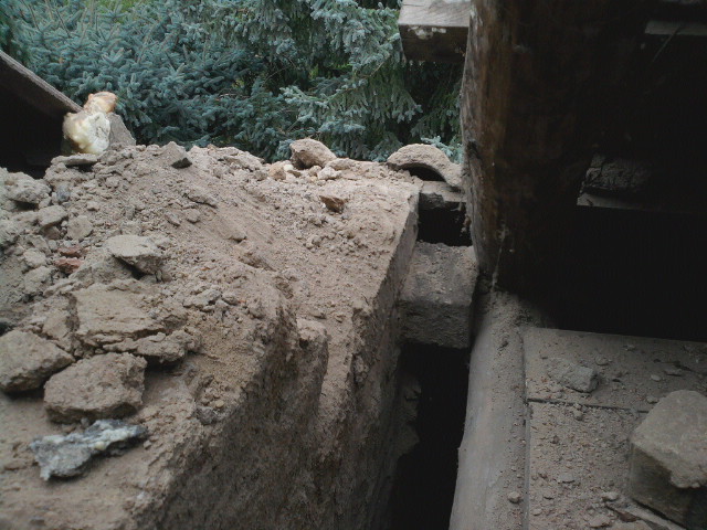

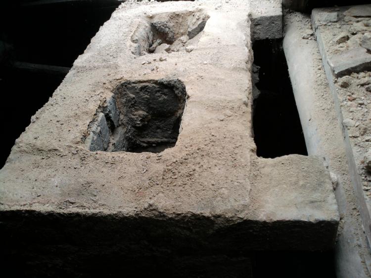

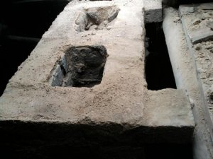

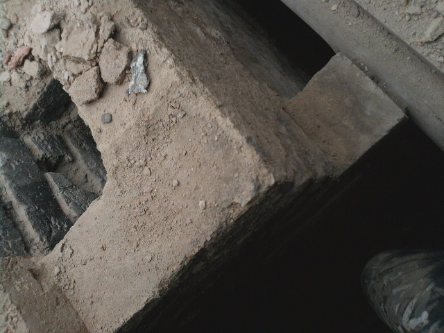

    Habe gestern (das gute Wetter ausnutzend) einen meiner Kamine bis unter die Dachhaut abgetragen. Die letzte (jetzt oberste) Lage Ziegel ist so gemauert, daß an einer der Längsseiten des Kamins 2 Ziegel um halbe Ziegellänge aus dem Kamin herausstehen und direkt an einem der Kehlbalken anliegen. Kann mir einer sagen, welche Funktion das haben soll? Soll der Dachstuhl den kamin oder dieser den Dachstuhl gegen seitliche Bewegungen stützen?

    Abstandshalter, damit der/das Rundholz keinen Kontakt/weniger Abstand zum warmen Kamin bekommt.

    Ich hätte jetzt nicht gedacht, daß sich der Kehlbalken über die Jahre soweit verformt, daß er irgendwann wesentlich näher als beim ursprünglichen Einbau an den Kamin ragt. Klingt aber echt plausibel, zumal der Kamin den Dachstuhl und der Dachstuhl den Kamin wohl kaum zum Abstützen brauchen sollte.
    Danke für diesen Ansatz.
