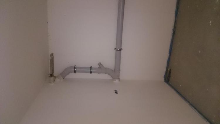

    Guten Tag.
    Mir ist folgendes in unserem Kellerraum (unbeheizt) aufgefallen.(Neubau, noch nicht ganz fertig gestellt)
    Ein Wasserfleck im Eck unterhalb der Ablaufleitung!
    Ich habe festgestellt, dass das Abwasserrohr (an Wanddurchführung) feucht und nass ist!
    Die Zuflussleitungen sind noch nicht befüllt!
    Woher kommt dann das Wasser?
    Der Kellerraum macht nicht das Gefühl, dass dieser "schwitzt". Also Schwitzwasser schliesse ich aus.
    Aus dem Abwasserrohr durch mangelnde Montage schliesse ich auch aus, da ja noch kein Abwasser durch die Leitungen fliessen...
    Bin total ratlos?
    Woher könnte der Wasserfleck sonst noch kommen?
    Danke

    Das würde ich so schnell nicht ausschließen. Schon mal die Temperatur am Rohr gemessen? An besagter Wanddurchführung? Abwasserleitung, deren Temperatur kann aktuell irgendwo um die 0°C bis vielleicht 10°C liegen, zumal wenn kein "warmes" Abwasser durch fließt. Wie hoch ist die Raumtemperatur und rel. Luftfeuchtigkeit? Neubau, hohe Luftfeuchtigkeit, da kann es an so einem Rohr sehr schnell zu Kondensat kommen. Schau Dir das Rohr noch mal genauer an und "fühle" ob die Oberfläche etwas feucht ist, vor allen Dingen im Bereich der Wanddurchführung und in einigen Zentimetern Abstand (10cm, 20cm).
    Bringt dieser Versuch keine neuen Erkenntnisse, dann wäre die Wanddurchführung an der Reihe. Das Rohr in diesem Bereich kann man so ziemlich ausschließen, geht ja normalerweise in einem Stück durch, und das Rohr wird auch noch nicht genutzt, also muss man noch von außen ran und nachschauen. Vielleicht wurde die Wanddurchführung nicht richtig abgedichtet, die letzten Tage gab´s Regen, und der hat nun den Weg an bzw. in die Wanddurchführung gefunden.

    Danke für die Info.
    Leider kann ich kein Foto hochladen.(Immer zu groß, obwohl ich schon auf 52kb reduziert habe!)
    Aber:
    Die Wanddurchführung geht zum nächsten Kellerraum! Nicht die Wanddurchführung zur Außenwand!
    Das Rohr ist an der Durchführung (ist nur eine Bohrung mit Isolierung) feucht und nass. Und von hier tropft es zum Boden

    So, habe es nun endlich geschafft ein Foto (wenn auch nicht richtig ausgerichet) hochzuladen.
    Hier sieht man die Durchführung und den Fleck

    evtl. schwitzt die darüber verlegte ungedämmte Wasserleitung?

    Was ist das oben an der Decke? Ist es dort auch feucht?
    Verbindungen "dicht" oder ist das komplette Rohr an dieser Stelle feucht?
    Die Wände sehen trocken aus, die Wanddurchführung selbst scheint auch trocken zu sein. Die obere Wanddurchführung sieht etwas eigenartig aus, aber da die Rohre ja noch nicht in Benutzung sind....
    Schau doch mal genauer hin, wo welches Rohrstück feucht ist, man müsste auch Laufspuren erkennen können von wo das Wasser kommt und abtropft.

    Die o.g. Zuflussleitung ist trocken!
    Der Abzweig an der Durchführung (zum Nachbarkeller! Nicht Außenwand) ist an der Stelle zur Wanddurchführung feucht bis nass.
    In den Leitung ist noch kein Wasser gelaufen!

    Also, dann kann es von oben schon mal nicht abtropfen, auch nicht vom Abzweig (Anschluss Wama?). Wenn ausschließlich das Rohr an der Wanddurchführung feucht ist, dann frage ich mich, warum der Fleck auf dem Boden min. 20-30cm von der Wand entfernt ist, sieht aus wie wenn das Wasser von der Verbindungsstelle abtropft. Aber vom Wanddurchgang dürfte es an sich (Gefälle) nicht am Rohr zurück laufen, sondern müsste an der Wand entlang nach unten laufen.
    Also wäre die Verbindung nicht dicht, doch nachdem noch kein Wasser durch das Rohr gelaufen ist, dürfte sich das auch nicht durch austretendes Wasser an einer evtl. undichten Verbindungsstelle zeigen.
    Aus was besteht die Wand? Ich kann mir nur schwer vorstellen, dass da irgendwo Wasser austritt, in der Wand nach unten läuft, und dann am Durchbruch wieder nach außen kommt.

    Danke für deine Anwort.
    Das Wasser fliesst am Eck runter zum Boden. Sieht man schlecht auf dem Foto!
    Die Wand ist aus Poroton Ziegel mit Kalkputz.
    Bauträger meint "Schwitzwasser"....
    Komisch ist, dass nur wir im Kellerraum diese Pfütze haben... Alle anderen Kellerräume nicht...
    Wenn ich wieder auf die Baustelle "darf", werde ich wieder nachsehen und berichten!
