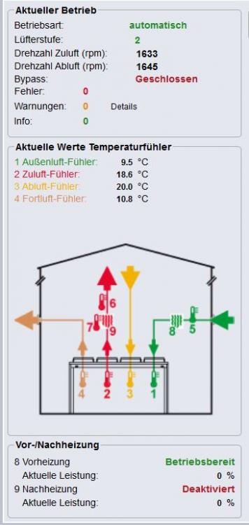

Diskutiere WRG Werte bei Lüftungsanlage im Lüftung Forum im Bereich Haustechnik; Wollte mal posten wieso WRG wichtig ist. [img]

    Damit das Klima durch dein Haus nicht noch weiter erwärmt wird ...oder? :konfusius
    Am besten die Fortluft dafür auf < Aussentemperatur runterkühlen.

    Wenn das bei nem "passiven" Kreuzstromwärmetauscher schaffst biste ein Kandidat für den Nobelpreis.
    Ansonsten Physikunterricht Thermodynamik 7. Klasse ....
    Im übrigen sagen die blosen Temperaturen nicht wirklich was über die Effizienz aus solange man nicht die dazugehörigen Volumenströme kennt die da bewegt werden ...

    man muss halt aufpassen, wo da was gemessen wurde. Mit nem vorgeschaltenen EWT oder SoleWT z.B. kann das schon sein. Aussenlufttemp muss ja nicht Frischlufttemp. vor Gerät sein ...obs den bei der Polizei gibt? keine Ahnung

    ja klar, aber weißt Du ob der TE einen hat? Ohne sind die Werte schon komisch....

    Merkwürdig ist die Ablufttemperatur von 21,7 °C bei einer Raumtemperatur von nur 21,0 °C.

    die 21° hats am Fenster, da wo das Thermometer steht. :D

    +-0,5K und schon passt das.

    Kein WT, Lüft wird direkt von draußen angesaugt , Aussenlüft Rohr 1,5m lang bis zum Gerät.
    Luftwechsel 160m3/h

    PS : nicht dass die blöden Fragen kommen ob Ansaugrohr gedämmt ist , ja es ist gedämmt mit 25mm Armaflex

    und wie erklärst Du Dir dann selbst Deine Zahlen? :think

    Was soll ich erklären? Das sind die Werte von KWL. Aussenlüft (6,5) wird durch Ablüft(21,7) auf 19,6 Grad erwärmt

    He...os EC 270 W

    Trotzdem komische Werte.
    Die Außenluft wird um 13,1 Grad erwärmt, während die Abluft nur um 11,1 Grad abkühlt.
    Entweder da wird wesentlich mehr Abluft durch's Gerät gepustet als Zuluft hinein, oder die Werte sind nicht plausibel.
    Hier mal ein Snapshot von meiner EC300. Ab- und Zuluftlüfter laufen mit der gleichen Drehzahl, ebenso sind die Temperaturdifferenzen (im Rahmen der Messgenauigkeit) gleich.

    Und was ist mit der Luftfeuchtigkeit?

    An Drehzahl von Ventilatoren abzuleiten ist Falsch, wichtig ist Einstellung von Ventile. Bei meine Model unabhängig von einander drehen sich Ventilatoren schneller mit zunehmende Filterverschmutzung um konstante Lüftmenge zu gewährleisten
