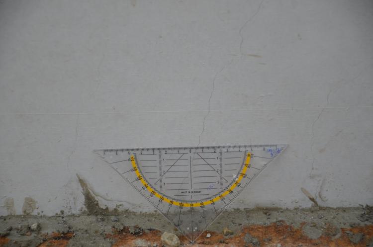

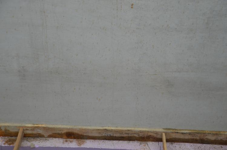

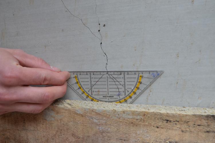

    leider haben wir kurz nach der Füllung der fertigen WU-Elemente mit Beton Risse sowohl in der Außenwand als auch in der Innenwand bekommen. Seht euch bitte die Bilder an. Was meint Ihr? Die Risse befinden sich am Boden unter dem Fenster. Die Fugen sind durch so eine Art Fugenflex im Beton eingegossen worden.
    Den Bauleiter habe ich eben angeschrieben. Vor morgen rechne ich mit keiner Antwort. Aber diese kann ich mir von einem abhängigen Bauleiter selber vorstellen.
    Sollte ich aufgrund des größeren Risses einen unabh. Sachverständigen einschalten? Ein Riss ist ja immerhin ca. 0,5 mm weit.
    Ansonsten würde die Wand in dieser Wochw durch eine Perimäter Dämmung XPS 12 cm nach Auftragen von Bitum zugemacht. Soll ich das evtl aufschieben lassen und auf eine äußere Entwikclung des Risses bis zur Rohbaufertigstellung betehen? Nur falls er größer wird und ich das nicht mehr sehe...
    Sonst ist der Bauträger sehr namenhaft.
    Danke und VG aus Wuppertal

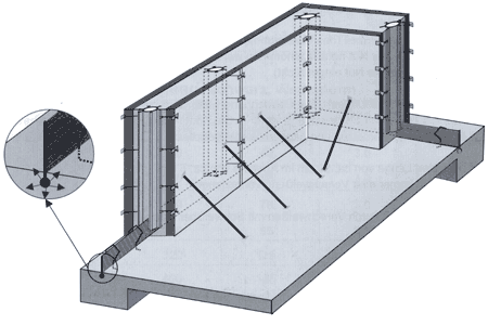

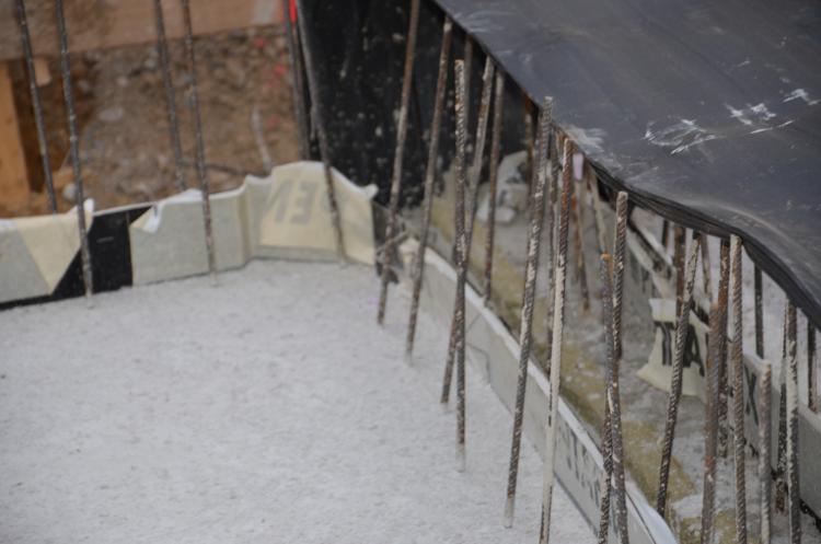

    Soweit ich das auf den Bildern sehe, sind nicht an allen Stoßfugen vertikale Abdichtungsmaßnahmen gemacht wurden.
    Daher kann die Rissbildung die bei nicht Korrektur zur Undichtheit führt kommen.

    Stiven du weißt worum es geht? Oder musst du in threads irgenein angelesenes Wissen verbreiten?
    Das Bild passt überhaupt nicht zu dem Vorhandenen.
    Der Riss dürfte aus einer unsanften Behandlung der Wand herrühren.
    Bei den Hohlwänden besteht eh immer die Frage wo ist die Dichtungsebene. Da das Fugenband im Kernbeton liegt, kann eigentlich nur der Kernbeton die dichte Ebene sein. Allerdings sehen manche die äußeren Schalen, da werkmäßig hergestellt und nicht mehr von Schwindrissen betroffen als die Ebene. Dann werden alle Stöße und die Wand-Bodenfuge bituminisiert.
    -> was ist denn vereinbart als weiße Wanne mit schwarzerKlebeschicht für die Perimeterdämmung?
    Klassisch, gar nicht, einmal WU-Keller, Wanne System W..., WU-Keller mit Bitumendickbeschichtung der Qualität ohne Qualität.
    Leider gibt es alle möglichen Ausführungen, die sich meist in der Grauzone bewegen.

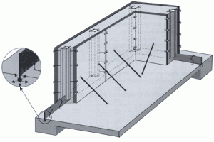

    PeMu. Da ich nicht so richtig erkennen kann ob Überall an den Stößen eine Vertikale Abdichtung drin ist, hab ich nur mal ein Beispiel reingestellt wie man unter anderen bei
    Dreifachwänden die Abdichtung ausführen kann. Das der gezeigte Riss im umbetonierten Zustand von was anderem kommt ist klar.
    Dennoch kann ich auf den Bildern nicht an jedem Stoß eine vertikal Abdichtung sehen.
    Wenn diese bei nur einigen Stoßstellen fehlt, reist der Beton später sowieso unkontrolliert.
    Oder die verwendete Bewehrung wurde entsprechend erhöht.

    @stiven: du weißt wie Hohlwände ausgeführt werden? Du weißt wie eine WW mit Hohlwänden funktioniert? Jedenfalls ist es nicht zuträglich eine Schwachstelle noch zusätzlich zu schwächen... Wie soll das dann jemals dicht werden? Dann bleibt nur noch Zebra...
    Zurück zum Thema.
    Keine Weisse Wanne vereinbart. Mix zusammengebaut -> was wirds, was muss es werden.
    Ausgeführt wird ein Keller mit Abdichtung gegen Bodenfeuchtigkeit. WU-beton kostet nicht viel mehr und hört sich dann verkaufsfördernd an.

    und nun? Hat jemand Ahnng/Erfahrung mit Rissen und den Folgen? Werden diese größer, wenn die Decke usw noch als Beanspruchung dazu kommt? Offen lassen und gucken? Oder einfach Bitumgrundierung, Bitummasse und ein wenig Flies?

    Zusätzlich zum Einschalten des Fachmanns, der Baufirma auferlegen eine Rißaufnahme zu machen. Bedeutet, dass diese die Rissverläufe einschl. deren Breiten aufmisst und entspr. darstellt (z.B. in die Ansichtspläne).
    Hat erstens den Vorteil, dass die Risse an sich einschl. Rissbreiten sauber dokumentiert sind und der von Dir gerufene Fachmann (#9 und #12) hat direkt einen super Überblick.
