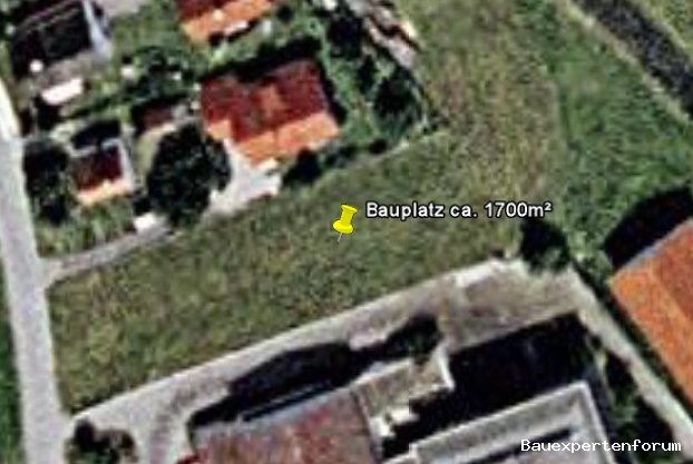

    Hallo Leute,
    bin momentan am Überlegen ob ich ein neues Haus EFH bauen möchte...
    Seht euch mal bitte das Foto an. Ist aus Google Earth....Der Platz ist ca. 20m breit und ca. 80m lang. Norden ist oben.:biggthumpup:
    Das Grundstück könnte ich für "lau" bekommen (Schenkung Onkel), lediglich die Erschließungskosten (ca. 20.000 €) müsste ich tragen. Das Problem an dem Platz, südlich vom Bauplatz ist eine Industriehalle für Metallbau(Bohren, Fräsen, Drehen...usw) Ab und an kann es da ein bisschen laut werden. Außerdem ist das nicht die "tollste" Ansicht wenn man im Garten sitzen sollte....:confused: Die Halle steht gut 10m von der Grenze weg.
    Würdet ihr euer Haus da hinbauen? Es sind halt gute 1500m² für die ich nix bezahlen müsste. Man könnte nach Süden einen Lärm- bzw- Sichtschutz hinmachen, aber das Ideale ist es nicht.
    Was haltet ihr davon?[​IMG]

    Süden ist nicht alles!
    Zugegeben: Die Aussicht darf nicht gerade als spektakulär bezeichnet werden. Bei genauem Nachzählen kam ich jedoch auf insgesamt vier Haupthimmelrichtungen, so daß die Orientierung des Hauses ja nicht unbedingt an den Süden gebunden ist. Wie steht es z.B. mit einer Orientierung nach Osten oder Westen (Norden kommt sicherlich auch nicht unbedingt in Frage) ???
    Hier ist eben mal wieder keine 08/15-Standard-aus-dem-Katalog-Lösung gefragt, sondern eine etwas individuellerer Planungsansatz, der es schafft hier trotzdem was Nettes draus zu machen.
    Ich weiß ja nicht wo das Gelände genau liegt, aber 1.700 m² für (fast) lau...na...da sollte doch was gehen.
    Oder anders gefragt: Wärst Du bereit für ...sagen wir mal 500 m² ca. 150.000 EUR auf den Tisch zu legen...?
    Fazit: Vielleicht nicht ideal, aber evtl. schon mit Potential.

    Als Fußballer bist du ja immer auf dem Trainingsplatz wenn in der Halle Lärm gemacht wird.
    Verkehrslärm?
    Bus/Bahn?
    Einkaufen?
    Schule?
    Mobilfunkmast?
    Nachbarschaft?
    Baugrund?

    wo ist das problem? man könnte sich mit einem campingstuhl
    (zur eigener feierabendszeit) auf das grundstück setzen, und
    den geräuschen lauschen...
    sind die geräusche extrem störend, oder doch unter kategorie
    "vernachlässigbarkeit" zu verbuchen?
    wird dort tag und nacht gearbeitet, wochenende auch?
    eher nicht, da augenscheinlich ein mischgebiet.
    die aussicht:
    na ja, wie thomas schrieb : "süden ist nicht alles"
    mit einer geschickten anordnung des baukörperers auf dem gelände
    und einer entsprechenden freiraum/gartengestaltung lässt sich
    bestimmt ein schönes eigenheim, neben dem bestehenden
    gewerblichen betrieb verwirklichen.....

    Hallo Leute,
    ja das ging ja flott mit den Antworten. In der Halle wird "nur" Wochentags in zwei Schichten 06.00 Uhr - 22.00 Uhr gearbeitet. Also nachts ist auf jeden Fall ganz Ruhe....Ansonsten wird es auch nicht so laut, außer die Arbeiter machen im Sommer die Hallentore auf, da wird es dann lauter.
    Ihr habt ja recht, das Argument ist natürlich der Preis. Bei uns kostet der m² im Baugebiet sonst rund 120 Euro...Würde hier natürlich keine 1500m² nehmen:biggthumpup:
    Ja ich denke auch, werde mal einen Planer an die Sache ran lassen und mir seine Vorschläge anhören. Nach Süden werde ich dann an der Frenze wohl einen Sichtschutz machen. Vielleicht kann ich eine leichte Böschung anlegen die ich dann bepflanze....
    Süden ist nicht alles, aber die Wohnräume sollten schon dahin zeigen. Wahrscheinlich werde ich mir dann die Terrasse auf Westen legen.

    Hi,
    ich habe eine etwas andere Meinung.
    Ich würde lieber 500 qm irgendwo in einer Lage nehmen, wo ich mich rundum wohl fühle, wo alles passt.
    Da bist du bei 63.000 Euro mit Notarkosten. Wer garantiert Dir das die Halle nicht irgendwann verkauft wird und dort dann lautere Gewrke rein kommen, die immer mit offener Halle arbeiten oder da ne laute Klimaanlage draufsetzen.
    Außerdem ist es schöner in einem schönen EFH Gebiet zu wohnen - ohne Industrie. Du musst auch mal an die Wertentwicklung denken. Sowas zu verkaufen geht auch nur über den Preis. Und ob Du dann trotzdem das bekämst, was Du dir vorstellst, ist sehr zweifelhaft.
    Das Grundstück ist das A und O beim Hausbau. Mit einer tollen Lage bist Du glücklich und hast die Sicherheit einer guten Wertentwicklung. Lieber das Haus so konzipieren, das Du später teurere Sachen machst. Lass Kamin weg, Sauna weg, nimm eine preiswertere Küche, hol Dir die Sanitärsachen im Internet, ebenso Küchengeräte usw. Gibt eine Menge Sparmöglichkeiten.
    Richtig Scheisse ist es wenn Du Dich jeden Tag über die Halle ärgerst. Und das wegen blöden 40.000 Euro....

    Ich persönlich würde dort nicht bauen.
    Ich bin aber auch am Nachmittag zu Hause und hab den ganzen Vormittag lärmende Kinder um mich. Da will ich nicht am Nachmittag durch anderen Lärm gestört werden.
    Wenn du Urlaub hast, ist eine Beschallung von 6-22 Uhr auch nicht so prickelnd.
    Wir wohnen momentan noch am Rande eines Gewerbegebietes und haben einen ähnlichen Betrieb in der Nähe. Bei der Auswahl des Bauplatzes war es mir sehr wichtig, dass um uns nur andere Familien wohnen...
    Du musst aber selbst wissen, wie du die Faktoren Ruhe und billiges Bauland bewertest. Die Meinungen hier sind ja sehr unterschiedlich...

    @ballycoolin´
    von dauernder Beschallung kann hier nicht die Rede sein. In der Regel sind die Hallentore geschlossen, dann hört man gar nix.
    Lediglich im Sommer an heißen Tagen (Halle ohne Klimaanlagen) sind die Tore tagsüber offen. Dann hört man was. Allerdings möchte ich behaupten, dass jeder, der ein Haus an einer gut befahrenen Straße hat, mehr "Lärm" ertragen muss.
    Bin noch am Überlegen... Im Endeffekt muss ich entscheiden ob ich diesen Kompromiss eingehe oder mir ein Grundstück woanders kaufe. :sleeping Das sind dann locker mal 100k mehr aufzubringen und da ich auch nur ein mittleres Einkommen habe würde das zu großen Abstrichen bei der Größe meines "Traumhauses" führen. Schließlich möchte man ja auch "noch Leben" und nicht nur sein ganzes Leben für die Hütte buckeln....:e_smiley_brille02:

    wo ist oben?
    die lange seite?
  22. Shai Hulud
    Shai Hulud
    25. November 2007
    3.566
    Dipl.-Ing. Maschinenbau
    Kiel
    Das Bild ist doch von einem großen Internet-Kartendienst ausgeliehen und dadurch bereits nordausgerichtet.
