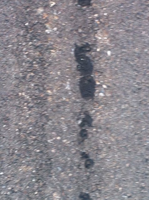

    Hallo Experten,
    leider wurde ich bei meiner Suche im www zu unserem "Problem" nicht fündig und hoffe Ihr könnt uns etwas Hilfestellung geben.
    Folgender Vorgang :
    Im vergangenen Herbst wurde der Endbelag auf unserer Strasse aufgebracht.
    Dieser kam uns damals bereits (gefühlt) etwas "gepfuscht" vor. Diese Gefühl wurde nun durch die ersten warmen Sonnetage deutlich verstärkt und hat uns ein bislang unbekanntes Verhalten beim Strassenbelag gezeigt.
    1. auf der Trennnaht (Strasse wurde in zwei "Zügen" belegt - erst linke Hälfte, dann rechte Hälfte) kommen nun Stellenweise dickflüssige Teertropfen (??) auf die Oberfläche, welche durch die Fußgänger bzw. Autos zu Flecken plattgedrückt werden (s. Bild).
    Ist dies evtl. Normal bzw. im ersten Sommer nicht aussergewöhnliches ?!

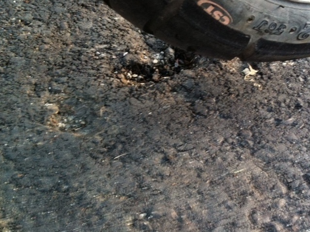

    2. der Sohn von unserem Nachbarn hat sein Mofa auf der Strasse stehen. Dieses hat nun wie in einem Weichkäse "ca. 3cm tiefe Löcher in den Boden gedrückt" - nicht gerissen. (s.Bild) Dies kommt uns nun allerdings doch sehr merkwürdig vor.
    Der Hauptständer ist nach einer längeren Fahrt definitv nicht heiss, so dass wir diesen Faktor auschliessen können.
    Kann es sein, dass die Konsistenz des Oberbelags falsch ist oder woran kann dies liegen ?
    Wurde hier evtl. gepfuscht ?

    sieht jetzt vom Foto her nicht nach einer korrekten AB-Deckschicht aus.
    Rücksprache mit dem Tiefbauamt nehmen.

    Anhand der Fotos kann man ja nicht viel sehen.
    • Material sieht recht grobkörnig und ungleichmäßig eingebaut aus
    • sieht eigentlich nicht wie eine fertige Deckschicht sondern wie die darunterliegende bit. Tragschicht aus
    • manchmal gibts auch sogenannte Tragdeckschichten
    kann an vielem liegen: Mischung, Wetterlage beim Einbau, Mischguttemperatur beim Einbau, etc.
    Im Gespräch mit dem TBA könnt ihr ja mal fragen:
    • für welche Bauklasse nach RStO wurde die Straße aufgebaut?
    • welche Mischungen wurden für bit. Tragschicht und Deckschicht eingebaut?
    • Einbau mit Fertiger oder von Hand

    Wie Manfred Abt schon geschrieben hat, sieht es mehr nach ner bit. Tragschicht (Bitukies) aus.
    Körnung passt definitiv nicht zu ner Deckschicht sprich 0/8 oder 0/5.
    Eine Tragdeckschicht kann ich mir in nem Wohngebiet ehrlich gesagt nicht vorstellen, wird eher für Feldwege oder kleine Gemeindeverbindungsstraße genutzt.
    Fertiger-/ oder Handeinbau darf hier keine Rolle spielen. Gewalzt bzw. verdichtet wird gleich.
    Was war denn unter diesem "fertigen Oberbelag" verbaut?
    Zu den eingehenden Fragen:
    1) Diese Trennnähte sind Fugenbänder. Sie dienen dazu, dass kein Wasser zwischen die nebeneinander eingebauten Schichten tringen kann und im Winter auffriert. Diese Fugenbänder sind auch bituminös, da kann es schon mal passieren, dass sich bei heißen Temperaturen mal Tropfen an der Oberfläche bilden. Fällt bei mehr befahrenen Strassen nur nicht so auf und werden die Tropfen nicht so groß, da sie von den Reifen sofort wieder mit abgefahren werden.
    2) Diese Abrücke von dem Mofaständer sind durchaus normal. Bei heißen Temperaturen wird Asphalt aufrund seines Bitumengehaltes etwas weich. Daher sieht man im Sommer auch immer bei Motorradfahrern n kleines Brettchen unterm Seitenständer, damit diese in den weichen Asphalt nicht einsinken. Sogar wenn im Sommer Autos immer auf der gleichen Stelle abgestellt werden, kann man beobachten, dass hier Abdrücke entstehen. Also völlig normal.

    Nein, 3 cm sind nicht normal...
    Besonders nicht bei unseren SOOOO tollen Sommer!
    Das ist Murks, was soll denn passieren, wenn es mal WARM wird? Versinken dann alle im Bitumensee?

    Selbst bei den bislang nicht besonders warmen Tagen sind diese Tropfen teilweise wirklich "riesig" (c. 4-5cm Durckmesser und ebenso hoch) - wie wird das erst, wenn die Sonne mal den ganzen Tag richtig darauf scheint ?! Davor "graut" es uns.
    Und 3 cm versinken sind meiner Meinung nach auch definitiv nicht normal in einem Asphalt.
    Wenn man nur einen Seitenständer hat, halte ich diese 3cm für bedenklich und die "Umfallgefahr" hat sich deutlich erhöht.

    Sodele - nach einer ersten Kontaktaufnahme war die Gemeinde ebenfalls unserer Auffassung, dass dies so nicht sein darf.
    Es wird vermutlich in den kommenden Tagen einen vor Ort Termin geben. Dann sehen wir weiter.
    Der Mitarbeiter hat auch ganz klar geäussert (wie bereits von Julius und Unregistrierter), dass Reparaturen nicht umlagefähig sind.
