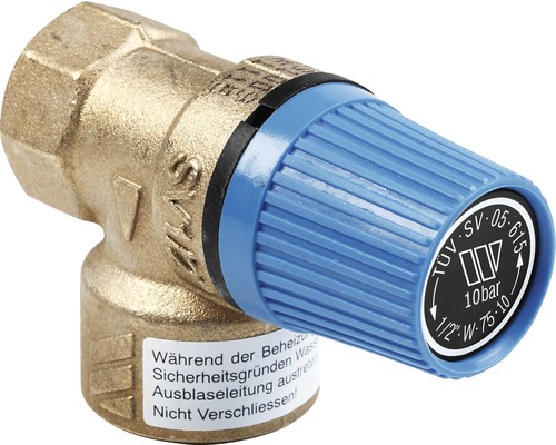

    Ich habe ein paar Bilder gefunden welche die Geräte zeigen.
    Das SV mit den blauen Drehknopf ist kurz vor dem MAG.
    Das andere Ventil (wie ist der Fachbegriff von diesen?) hat einen schwarzen Drehknopf und einen Trichter. Es ist wohl in der "Sicherheitsgruppe". Aus diesem Ventil kommt gelegentlich ein Tropfen, da der Rest aus dem SV kommt.
    Welches Ventil sollte denn jetzt "regulär" öffnen?
  17. ThomasMD
    ThomasMD
    19. November 2009
    5.102
    Ing.
    Magdeburg
    Das mit der niedrigeren Druckstufe...
    Ist aber ziemlich egal. Auch wenn 5 Ventile mit gleicher Druckangabe in der selben Leitung sitzen sollten, wird nur ein Ventil tröpfeln.

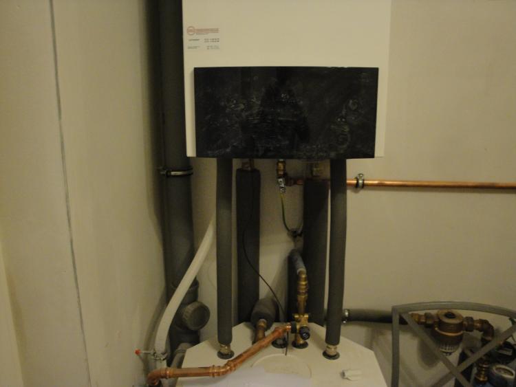

    Will doch mal zeigen wie bei mir auf gebaut ist.
    Ich habe nur eine MAG für den Heizkreislauf. Für den WW Speicher ist kein MAG vorhanden.
    auf dem Bild sieht man unten einen 120l WW Speicher und drüber eine Gas Therme.
    So wie ich das verstehen ist bei WW Speicher ein Sicherheitsventil und das überschüssige Wasser (nach links) in Abfluss abgeleitet.
    Meint ihr vielleicht so eine Aufbau?
  19. R.B.
    R.B.
    19. August 2005
    48.841
    Dipl.Ing. NT
    BW
    ja und? In meiner Anlage steckt auch kein MAG für´s WW.

    Dann verstehe ich den Satz nicht ganz. Also kann bei mir auch passieren dass das Ventil irgendwann streikt und viel viel Wasser geht dann durch den Abfluss?
  22. R.B.
    R.B.
    19. August 2005
    48.841
    Dipl.Ing. NT
    BW
    Wenn ein SV in einer TW Leitung auslöst und nicht mehr schließt, dann geht zwangsläufig so lange Wasser durch den Abfluss bis man den Fehler bemerkt.
