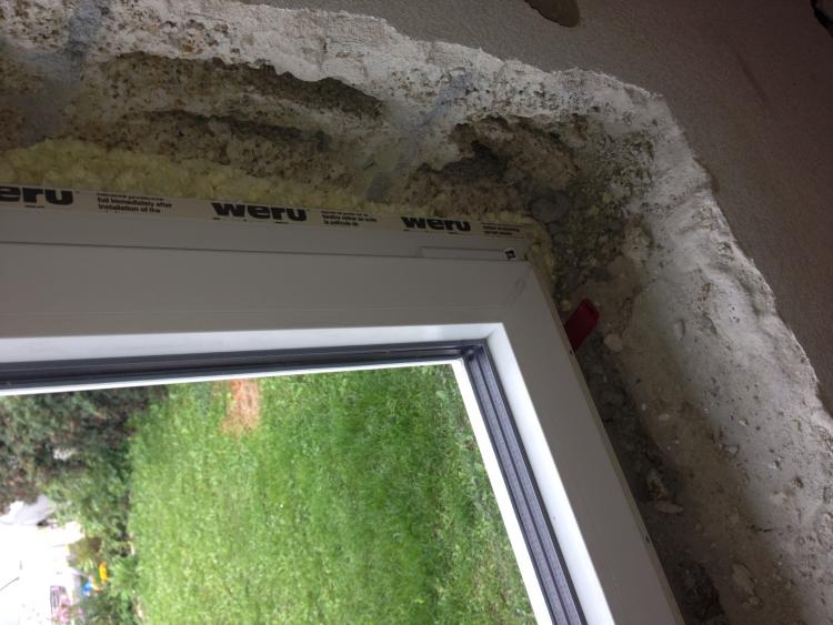

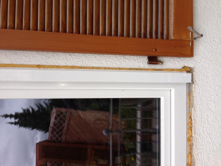

    Hallo liebe Community,
    ich bin seit heute neu hier und das ist mein erster Eintrag.
    Wir haben neue XY Fenster einbauen lassen (3-fach Verglasung). Der Fenstermonteur ist dafür zuständig, die Fenster von Innen abzudichten. Wir sind also für außen zuständig.
    Meine Frage wäre, wie würdet Ihr soetwas am besten verputzen (jetzt speziell für Außen)?
    Danke schon mal im Voraus für Eure Hilfe :konfusius
    Grüße Matthias

    Hallo Corinna. Danke für deine Antwort.
    Also Kompribänder sind nicht verbaut worden und ob es RAL-Montage ist weiß ich nicht genau. Der Monteur ist aber meines Wissens RAL-Zertifiziert. Die Fenstermonteure haben uns nicht gesagt, dass es dringend notwendig ist, die Fensterseiten vorerst sauber zu verputzen. Jetzt haben Sie die Fenster eingebaut und teilweise RIESIGE PU-Schaum Wülste hineingespritzt. PU-Schaum (Fixierschrauben) ist alles, was zwischen Fenster und Mauerwerk drin ist.
    Jetzt wollen Sie, dass wir uns an das Fenster dran verputzen und danach soll noch eine Acrylfuge gelegt werden.
    Aber das ist doch dann nicht Luftdicht? :cry

    Das sieht alles absolut ungeplant aus (z.B. Wie sieht die innere Abdichtung aus?
    (Schaum dämmt sehr gut, ist aber keine Abdichtung),
    was war denn die Absicht das dicht zu kriegen?
    - Innen Dampf-dicht (und damit auch luftdicht)
    - Mitte Dämmenung (die ist durch Schaum wohl erfolgt)
    - Aussen Wind und vor allem Schlagregendicht (bitte keine Acrylfugen!)
    Wie soll innen der Rahmen bei der Fensterbank ordentlich abgedichtet werden? Ich würde innen, soweit möglichm dampfdichte Bänder an den Rahmen anbringen und die dann mit der Leibung verkleben.
    Warum wurden die Fenster aussen mauerbündig gesetzt? Kommt da noch ein WDVS drauf?
