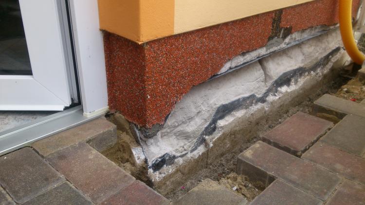

    Ich hoffe mal das ihr mir Helfen könnt.
    Also wir haben Ytong Steine Verbaut die Stehen direkt auf der auf der Bodenplatte (Schweisbahn ist natürlich noch unter den Steinen).
    Die Erste Steinsicht ist unterhalb der Erde nun ist in diese Unterste Schicht Feuchtigkeit eingedrungen im Winter und der Ytong zerbröselte.
    Wir haben dann alles lose Zeug entfernt und mit Beton aufgefüllt wieder Verputzt und mit dieser Schwarzen Dichtingsmasse bestrichen hat genau bis zum nächsten Winter gehalten da war es wieder abgefroren also der Beton hat sich nicht mit dem Ytong Stein verbunden.
    Jetzt habe wir eine Drainage verlegt damit das Wasser nicht so hoch steigen kann.
    Womit soll ich den abgeplatzten Ytong jetzt ersetzen und wie verputzen und Abdichten damit nicht wieder Feuchtigkeit eindringt?
    Hier nochmal ein Bild zum besseren Verständniss: haus3.jpg

    Hallo Mark,
    hier hilft kein Beten und auch keine gute Fee ... hier hilft nur TNT (!)
    mal im Ernst das einzige womit man hier wieder auf einen Nenner kommt
    ist ein Mauerwerksaustausch samt Bauwerksabdichtung.

    sehe ich auch so: fachgerechte Planung (fehlte vermutlich bisher), Statiker einschalten, fachgerechter Abbruch des schadhaften Materials, Neuaufbau...
    tut weh, ist aber so.

    (Fast) Alles, was durchfeuchtet ist, wird in unseren Breiten durch den Frost geschädigt. Zuerst müsste mal geklärt werden, woher die Feuchtigkeit im Sockelmauerwerk kommt.

    Das problem war nicht die abdichting die war ok. Problem war das die Pflastersteine bis unmittelbar an die Hauswand gingen und sich durch den Frost ausgedehnt haben und somit die Schutzschicht durchstossen haben und dann ist da halt Feuchtigkeit eingedrungen.
    Kann man jetzt den Stein bis zur Hälfte entfernen und dann einen Kalksandstein davor setzten oder muss der ganze Stein raus?

    KS davor geht ja mal gar nicht! Dann fehlt dir die Wärmedämmung...

    Schau Dir doch noch einmal Josefs Antwort an.
    So, und dann verstehe diesen Satz in Zusammenhang mit folgender Antwort:
    Der Schaden ist wohl eindeutig. Jetzt geht es darum, wer dafür den Kopf hinhalten muss, und dann muss das fachgerecht saniert werden. Von ein bisschen "Steinchen davorkleben" war bisher nicht die Rede.

    Was soll daran spannend sein? Es gibt Bauteile, da sind quasi alle Steinschichten unterhalb der Erde (nennt sich Keller), ohne dass irgendwas wegbröselt.
    Hier wird wohl die Abdichtung das Problem sein. Ohne Feuchtigkeit kein Frostschaden.
