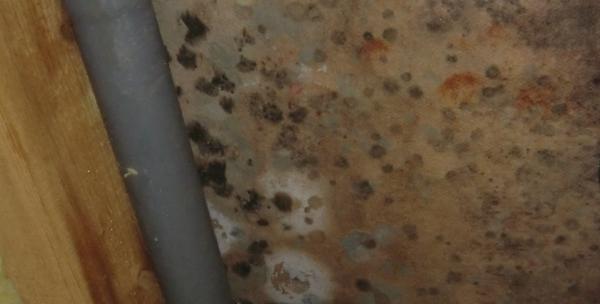

    ganz ehrlich: ich würde bei den derzeitigen Außentemperaturen erst dämmen+Dampfsperre und erst dann den Putz und Estrich einbringen lassen.
    Nicht, dass es so aussieht:
    ...ist doch immer wieder unschön.
