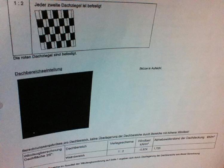

    Fakten Zeltdach 26 Grad. Dacheindeckung Ende 2012. Übergabe Mitte 2013.
    Hatte nach Eindeckung eine Berechnung der Klammerung für unser Dach eingefordert. Dies habe ich erst später erhalten.
    war heute im Kaltdach um was abzustrllen und hatte hinter der grünen Unterdeckbahn eine Beule gesehen. Habe dann die Klebestelle dort aufgezogen um durchzugreifen unddas war ein Ziegelstück.
    dabei habe ich die Metallklammern geeehen. Laut Berechnung was mir von der Dachfirma durch den GU übergeben wurde, sagt aus jeden 2 Ziegel zu klammern. Was ich gesehen und erfühlt habe ist wenn es hochkommt alle 10 bzw. nur sporadisch welche vorhanden.
    wenn es windig wird, hört es sich auch immer so klappernd an, wo ich immer dachte das ist die Folie oder sachen die da oben stehen.
    was nun machen ? Dem Gu einen Mangel mitteilen, aber die werden wohl nucht mehr alles neu klammern, oder ?

    Wenn nachweislich vereinbart war, jede 2. Dachpfanne/-ziegel zu klammern, und jetzt bestenfalls jeder zehnte geklammert ist, dann ist das sicherlich ein Mangel. Wie die das beheben, das wäre mir egal.
    Ich würde denen mitteilen, dass bei Wind die Dachziegel "klappern" und Dir nun aufgefallen ist, dass nicht wie vereinbart geklammert wurde. Sie sollen sich dazu äußern, was sie gedenken dagegen zu unternehmen. Die Vorgabe jeden 2. Dachziegel zu klammern hatte ja sicherlich ihren Grund.

    als Vorgabe war es in der BLB unseres GU nicht gegeben. Hatte halt versucht micht damit auseinander zu setzen und glaube ich selbst auf der Herstellerseite gesucht. Hatte dabei irgendwo auch gelesen, das dies berechnet werden soll/muss.

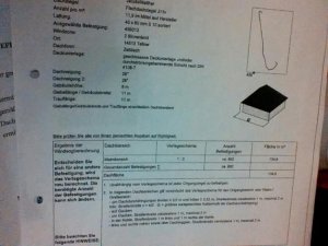

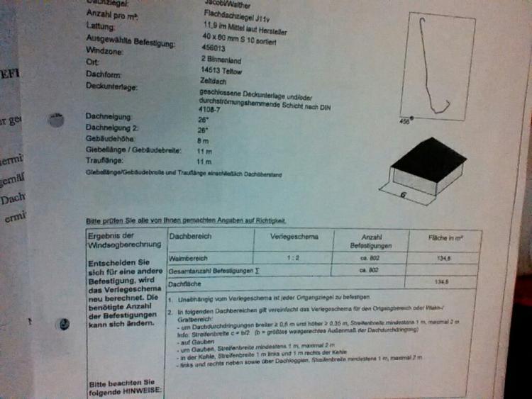

    habe dann über den GU die berechnung angefordert und auch vorliegen. die wurde am 09/2013 erstellt vom Dschdecker. Als Fachregel nach 12/2012 und sie bestätigen im Deckblatt die fachgerechte ausführung mit einhaltung der fachregeln.
    Dachziegel Jacobi J11v, Gebäudehöhe 8m, Breite 11x11m Dach. Es steht direkt drin, das jeder 2 Ziegel zu klammern ist.
    Ich werde morgen nochmal versuchen genauer zu zählen bzw. nen Foto durch das Loch machen. An anderen stellen fühle ich mal hier und da einen von diesen metallklammern, an manchen stellen auch nichts im größeren umkreis.
    also dem Gu dies noch als Mangel mitteilen und schauen was die sagen. Kann mir schwer vorstellen das die nochmal abdecken und nen Gerüst stellen oder geht das auch so beim auf dem Dach rumklettern nachträglich überall zu klammern und alle nacheinander hochzuschieben.

    Ersteinmal sollte die Windsogberechnung richtig gelesen werden! Das ist nämlich für den Laien gar nicht so einfach. Hier, mit den Daten, so oder so erst Mal nicht nachzuvollziehen. Was man aber denke ich sagen kann ist, dass es ungewöhnlich ist das JEDE 2!! geklammert werden soll - vor allem im Binnenland Windlastzone 2.
    Entweder ist die Berechnung für den Popo oder du hast sie falsch gelesen. Ich würde den Mund nicht zu groß aufmachen, das könnte am Ende peinlich enden. Ich habe die Tabellenwerte jetzt nur überflogen aber von einer 1:2 Klammerung im gesamten Dach kann ich nichts ersehen. Für Teilbereiche - wie es üblich ist - ja. Das kann man aber nicht beantworten weil A. die Klammergruppe fehlt und die Traufenlängen A und B.

    hab gerade nochmal beim hersteller geschaut und das mit den daten eingegeben. es kommt auch 1:2 raus. ich will ja kein fass aufmachen, aber wenn hersteller und berechnung sagt alle 2 und das ist nun nur alle 10, was wenn nach den 5 jahren etliche runterkommen oder jemand dadurch verletzt wird.

    Ja aktuellste Auflage, weil benutzt man auch für den Meister aber das jetzt auch egal. Das Buch kennt kein Zeltdach, ist zu mindestens nicht beschrieben, vielleicht liegt es daran. Gehen wir mal davon aus, dass was der Hersteller schreibt ist richtig und ich liege falsch - soll ja vorkommen.
    Ist das ein Mangel. Gewährleistungsfrist beginnt ab Abnahme des Hauses. Von da an musst du also 4 oder 5 Jahre weiter rechnen. Du musst zwar jetzt beweisen, dass der Mangel schon bei Abnahme bestand aber das sollte hier kein Thema sein. Also Vertragspartner anschreiben, per Einwurfeinschreiben und Mangel anzeigen mit angemessener Frist zur Behebung. Wie die das dann machen ist deren Problem. Vermutlich Gerüst und ein mal Abdecken und neu eindecken. Ob dabei, weil Lustlosigkeit, die Ziegel schaden nehmen sei mal dahingestellt - möglich auf alle Fälle.
    Zum ex/ey: Das sind Werte die aussagen wie weit rechtwinkelig von der Traufe oder z. B. dem Grat gemessen zu klammern ist. Darf beim Grat aber nicht unter 1 m fallen. Ist alles bissel kompliziert zum kurz erklären.
    Na, laut Buch wird im Traufbereich und Gratbereich 1:2 geklammert, der Rest nicht aber das beschreibt auch nur das Walmdach. Wobei mir der Unterschied zwischen Walm und Zeltdach jetzt nicht einleuchtet aber gut - bin ich zu doof für :D

    wenn die Angaben bei FOS stimmen, muß jeder 2 Ziegel geklammert sein und dann siehe #2. Bei den verwendeten Klammern kann es schon mal passieren, wenn bspw. nachträglich ein Ziegel ausgetauscht werden muß, dass sich 1-2 Klammern lösen aber über 10 Stück nicht geklammert geht eigentlich nicht oder es wurde großflächig gespart. Deßhalb wird sich bei einem Sturm nicht sofort das ganze Dach verabschieden, aber wenn es zu einem Schaden kommt, der durch die Versicherung reguliert werden soll, und der Gutachter keine ausreichende Befestigung/Verklammerung feststellt, wirst du wahrscheinlich auf dem Schaden sitzen bleiben. ( Wenn die Sturmklammer richtig gesetzt ist, hinterlässt sie einen Abdruck auf der Rückseite der Traglattung, das Argument die Klammern sind mit weg geflogen zählt nicht:shades )
    Von daher zeige den Mangel an und fordere den GU zur Nachbesserung auf. ( Kann man eigentlich bei einem Klammerschema von 1:2 relativ einfach feststellen, da lässt sich kein Ziegel mehr hochheben, wenn du dann noch ein Dachfenster hast, kannst du auch bei der Kontrolle zusehen, welche Bereiche verklammert sind und welche nicht ). Wenn sie schon mal vor Ort sind, würde ich auch fragen, warum sich die Verklebung der USB lösen lässt???? Bei den Bahnen die ich verwende, wird die USB bei dem Versuch, die Klebestellen zu lösen, zerstört.

    hab bei FOS auch nochmal eingegeben und da auch 2:1 rausbekommen. ein dachfenster habe ich mir setzen lassen für wartungszwecke.

    Kann mir einer der anwesenden DDM mal erklären in wie Weit sich eine Firstausbildung, bez. das nicht Vorhandensein, negativ auf den Windsog ausüben kann? Ich meine Walm- und Zeltdach unterscheiden sich ja nur bei der Ausbildung eines Firstes.
    Trauen tue ich der Berechnung irgendwie nicht, weil 1:2 im gesamten Dach im Binnenland Windzone 2 - keine exponierte Lage - ziemlich übertrieben finde. Bei einem Ziegel der 4,2 Kg!! auf die Waage bringt und einer super flachen Neigung von 26 Grad...

    Braucht keiner mehr, hab es verstanden... Zeltdach = Nur stark belastete Walmbereiche. Programm war schon richtig, ich war nur zu dumm zum Denken - Entschuldigung. :D
