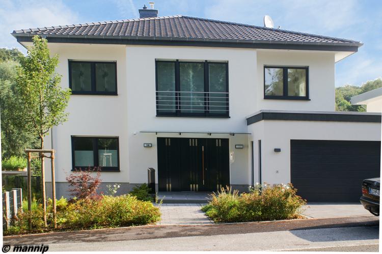

    Du schreibst, dass eine Doppelgarage auf der Grenze errichtet wird, die zum Teil (Einhaltung Abstandsfläche) vom Wohnhaus überbaut wird.
    In NRW würde diese Doppelgarage das Privileg "Grenzgarage" schon deshalb verlieren, weil die Doppelgarage zum Teil anders genutzt wird, nämlich als "Stütze für den darauf errichteten Wohngebäudeteil.
    Nur dann, wenn die Garage so gebaut wird, dass der optische Eindruck eines selbstständigen Gebäudeteils erhalten bleibt, kann eine solche Garagennutzung genehmigt werden.
    Aus diesem Grund wurde von uns beim im Foto gezeigten Haus die Garage soweit vor das Haus gezogen, dass dieser Eindruck entsteht.
    In anderen Bundesländern wird es ähnlich gehandhabt wie in NRW, ob es in Bayern auch so ist wäre zu klären.

    das ist ja interessant, zumal der räumliche Versatz der Garage in der Horizontaltebene nichts daran ändert, dass der Baukörper der Doppelgarage mit dem Baukörper der Hauptanlage verschnitten ist. Diese Verschneidung ist nur durch das Hervortreten des Garagenbaukörpers zum öffentlichen Straßenraum hin weniger deutlich erkennbar, als zuvor.
    Ich halte dieses Vorgehen der Aufsichtsbehörde ehrlich gesagt für bedenklich, zumal durch diesen Vorsprung sowohl die bauliche Anlage, als auch der öffentliche Straßenraum an Prägnanz und damit an Gestaltqualität verlieren.
    Darf ich fragen mit welcher Rechtsgrundlage die Aufsichtsbehörde ihre Forderung begründet hat?

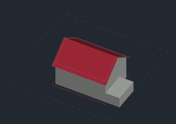

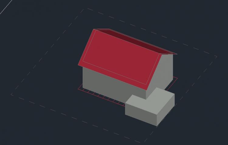

    diese Beispiele zeigen ein 640 m² großes Grundstück in quadratischer Form. Unter der Annahme, dass die Garage auf die GFZ anzurechnen ist, könnte ein Gebäude mit 12x9 m entstehen.
    Fall1:
    Fall2:
    Hier ist das Gebäude zurückversetzt, wodurch die Nutzung des rückwärtigen Gartens leidet.
