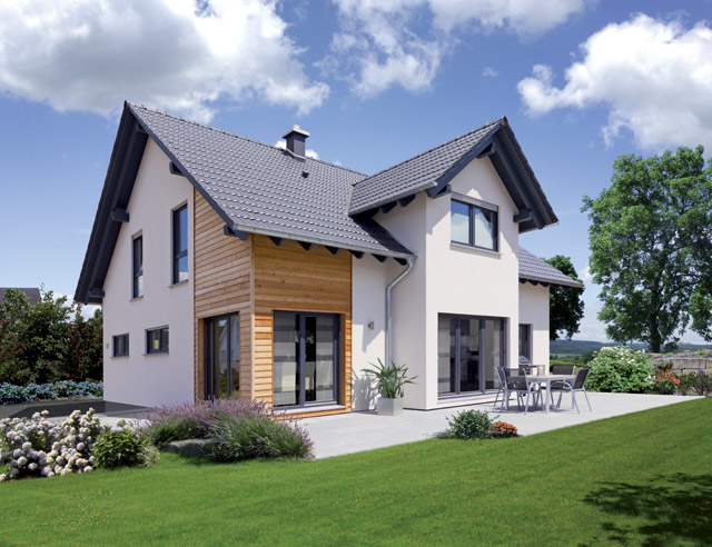

    möchte versuchen, noch beim ein oder anderen Punkt zu sparen und daher euch mal fragen, ob ihr mir sagen könnte, welche der unten genannten Optionen denn günstiger käme (mir gefallen alle gut, deswegen auch die Kostenfrage).
    1. Option
    KG, EG, OG, Dach mit nicht begehbarem Speicher, aussenseite mit "vorbau"
    Foto: b-und-w_msuterhaus_2.jpg

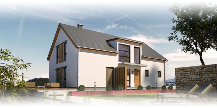

    2. Option
    KG, EG, OG mit Kniestock von ca. 1,60m, vorstehender Zwerchgiebel wie am Foto, Dachstuhl mit nicht begehbarem Speicher
    Foto: E2-Fingerhut-Aussen-01.jpg

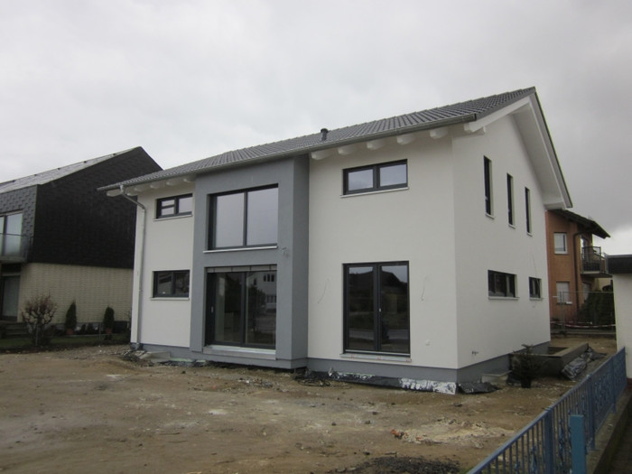

    3. Option
    wie bei 2. mit Kniestock ca. 1,60m, nur, dass der Zwerchgiebel nicht vorsteht
    Foto: ansicht.jpg
    Fenster und andere Gestaltungselemente mal aussen vor lassen. Es geht mir wirklich um die Punkte Kniestock/Zwerchigebel...

    Ich würde die Variante wählen, wo im OG am meisten gerade Wände sind und keine Dachschrägen, nicht nur beim Möbelstellen und aus dem Bett aussteigen ein enormer Vorteil. Um Kosten zu sparen, würde ich auf Verwinkelungen und Dachanbauten verzichten. In dieser Hinsicht erscheint mit 1. sehr geradlinig und elegant.

    Ich finde die Variante mit 1,6 Kniestock recht ordentlich. Da sollte o.g Probleme wie z.b Bettaussteigen weniger ins Gewicht fallen. Auch bzgl. möbelstellen sehe ich weniger Probleme, Aussenwände sollen sowieso nicht komplett zugestellt werden.
    Bei Version 1 ist dann ausserdem eine zusätliche Betondecke nötig oder?

    Betondecke braucht man meiner Meinung nach nicht, ausser der Dachboden soll später mal ausgebaut oder begehbar sein, was ich aber nicht brauche.

    Hat sonst noch jemand Erfahrungen bzgl. Kostenunterschied zwischen 2geschossig und 1geschossig mit Kniestock 1,60m?

    Eine Betondecke ist nie zwingend, im Zweifelsfall kannst Du auch im Massivbau Zwischendecken aus Holz fertigen lassen.
    Bei gleichem Volumen dürfte der Kostenunterschied beider Varianten vernachlässigbar sein.
    Bei gleichem Volumen, aber einmal ohne Schnickschnack, einmal mit Zwerchgiebel und ähnlichem Gedöns, dürfte die Hütte mit Gedöns teurer sein. Genaueres verrät Dir Dein Planer. :biggthumpup:
