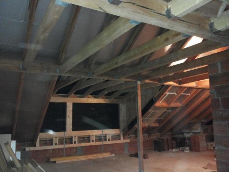

    Hallo Kollegen,
    meine Frage bezieht sich auf einen anstehenden Dachausbau.
    Vorab Daten zum Haus:
    Baujahr: 1987
    Dachaufbau: (innen => außen)
    Sparren
    Aufsparrendämmung 80 mm Bauder Thermotekt AK WS030 beidseitig Alukaschiert
    Dichtfolie
    Dachaufbau mit Lattung und Konterlattung mit Tonziegeln
    Im Zuge des anstehenden Dachgeschossausbaus möchte ich ggf. die Dämmung verbessern ohne die Bestehende aufsparrendämmung zu verändern.
    Was wäre hier eine sinnvolle möglichkeit:
    1.) eine zusätzliche Zwischensparrendämmung mit Naturbaustoff z.B. Hanf ohne Dampfsperre/Dampfbremse
    2.) eine Zwischensparrendämmung z.B. mit Mineralwolle/Glaswolle
    Dann muss aber eine Dampfsperre auf der Innenseite (waremn Seite) eingebaut werden, oder?
    Wir haben noch einige Platten der Bauder Aufsparrendämmung (beidseitig Alukaschiert) im Dachboden liegen, kann man diese als Zwischensparrung verwenden?
    Dann müsste man wieder eine durchgehende Dampfbremse auf der Innenseite verkleben, oder?
    Habt ihr Tipps was das beste wäre?
    Vielen Dank im Voraus.
    Grüße
    Leon

    ja, und das ist wirklich ernst gemeint: zwingend jemanden drüberschauen lassen, der sich mit sowas auskennt. Und eine fachgerechte Dampfdiffusionsberechnung durchführen lassen.
    weil:
    ist das momentan ein Sichtdachstuhl und Sie möchten die sichtbaren Sparren später wirklich nicht mehr sehen?
    Der U-Wert im Bestand dürfte so um 0,35 liegen.
    Und: so lange man nicht das ganze Dach runterreißt, kann maximal eine geringfügige Verbesserung der Situation bei Eingehen einer Reihe von Kompromissen erreicht werden.
    Leider habe ich die Erfahrung gemacht, dass früher Aufsparrendämmungen an den Anschlüssen nicht luftdicht ausgeführt wurden. Da pfeift es bei jedem Lufthauch durch. Darum ist oberste Priorität die Verbesserung der Luftdichtheit. Aber dafür reicht es nicht, pfuschmäßig die Fugen mit Silikon auszuspritzen (wie ich es öfters sehe). Auf der anderen Seite ist sowas fachgerecht unter Erhalt des Dachaufbaus quasi nicht umsetzbar.
    Man muss fast sagen: entweder leben Sie mit der Situation oder Sie reißen das ganze Dach (Eindeckung, Lattung, Dämmung) runter.
    ich schätze nämlich, man wird von innen maximal 20 oder 30mm zudämmen können, ohne Tauwasser in der Konstruktion zu riskieren. Sicher keine 60mm oder mehr.

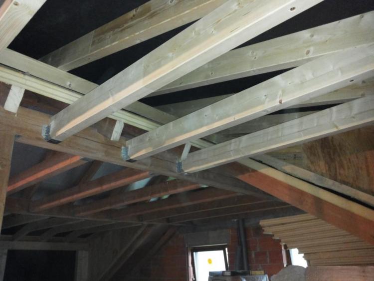

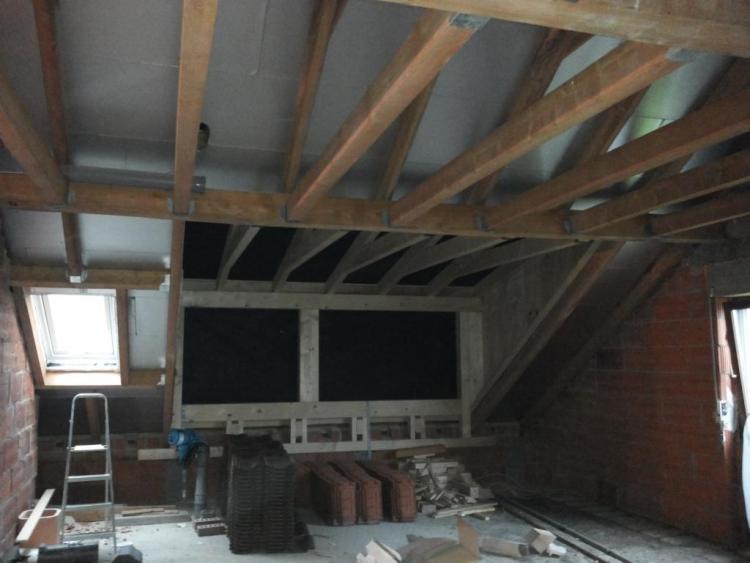

    Erstmal vielen Dank für die Tipps.
    @drosos2: Es geht mir auch um die Wärmedämmung im Sommer, die ist mit 80mm ja eher bescheiden, oder?
    @Alfons Fischer: ja dessen bin ich mir bewusst. Möchte zum einen einen Verkaufberater der Baywa zu einem Vor Ort Termin bestellen des weiteren habe ich schon einen Termin bei der Energieberatung der Verbraucherzentrale vereinbart. Könnt ihr spezielle Ernergieberater etc. empfehlen?
    Die Sparren möchte ich im Zuge des Ausbaus mit Gipskarton verkleiden.
    Ich habe bei Bauder angefragt, Diese meinten man könne mit Mineralwolle eine Zwischensparrendämmung ausführen und dann nach Innen Luftdicht abdichten.
    Dampfsperre/bremse etc.
    Wäre das aus eurer Sicht eine Option?

    Nochetwas, wie auf den Bilder zu sehen wurden bereits nachträglich Gauben aufgesetzt.
    Diese sind mit einer 160mm PUR ebenfalls Alukaschiert gedämmt.
    Im Bereich der Gauben liegt die alte Aufsparrendämmung noch auf den ursprünglichen Sparren.
    Muss hier beim verkleiden mit Gipskarton etwas beachtet werden?
