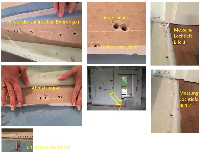

    Liebe Bauexperten,
    in unserem Einfamilienhaus Baujahr 2004 wurde der Estrich im EG (darunter ein ungedämmter Keller) durch einen offensichtlich unfähigen Bodenleger massiv in Mitleidenschaft gezogen. Dieser hatte mehrere Anläufe gebraucht um eine Übergangsleiste welchen den Bodenbelag von der offenen Küche (Vinyl) zum Wohnbereich (Laminat) abgrenzt richtig zu positionieren. Die Leiste konnte somit erst im dritten Anlauf passend eingebracht werden. Das Problem dabei ist, dass jeder Versuch mit ca. 20 Bohrlöchern in unserem Estrich einhergegangen ist.
    siehe auch angehängte Fotodokumentation
    Hinzu kommt, dass hierbei auch noch völlig unnötig ein viel zu großer Bohrer verwendet wurde. Ohne Sinn und Verstand wurde durch den kompletten Estrich hindurch bis in die Dämmschicht hinein gebohrt. Hierbei wurde natürlich auch die zwischen Estrich und Dämmschicht liegende Folie durchbohrt.
    Ein Bekannter von mir sieht nun folgende potentielle Risiken:
    • Rissbildung oder Bruch des Estrich entlang der verlaufenden Bohrlöcher (durch Materialschwächung)
    • Feuchtigkeit im Bodenaufbau durch eintretende warme Luft (Kondensatbildung im kalten Boden weil teilweise durch den Estrich und die darunter liegende Sperrschicht bis in die Dämmschicht hinwein gebohrt wurde)
    • Möglichkeit von Beschädigungen an den in der Dämmschicht verlaufenden Versorgungsleitungen
    Insbesondere der zweite Punkt bereitet mir Kopfzerbrechen. Unter dem neuen Bodenbelag gibt es nun zahlreiche Löcher welche bis in die Dämmschicht reichen. Kann es hier im kalten Bodenbelag tatsächlich zu Feuchtigkeit durch kondensierende warme Luft kommen?
    Muss das ganze nochmal geöffnet und verschlossen werden?
    Da zwischenzeitlich eine neue Küche auf den Bodenbelag steht wäre das ganze nachträglich nur mit vergleichsweise hohem Aufwand in Ordnung zu bringen. Deshalb möchten wir nur handeln, wenn tatsächlich ernsthafter Handlungsbedarf besteht.
    Für kompetente Ratschläge wären wir sehr dankbar!
    Grüße
    baulaie78

    Hallo, wir haben eine ähnliche Thematik. Unsere Frage lautet ebenfalls: Ist es.problematisch, wenn durch den Estrich und die PE Folie in den Daämmbereich gebohrt wird. Was hat es bei euch ergeben?

    Einfach die Löcher verschließen und das Problem ist gelöst.
    Alles andere ist Panik.

    Bei uns stecken Dübel samt Schraube drin. Das soll dann wohl reichen.
    Aber stimmt. Ich neige ob der Unwissenheit gerne zu Panik und sehe mein Haus einstürzen.

    Wie würdest ihr den Löcher denn verschließen? Ich habe selber 2-3 Bohrlöcher im Estrich und wollte deswegen jetzt nicht extra was mit Expozidharz oder ähnlichem machen

    Ideal wäre das gleiche Material wie der Estrich
    Bei zementestrich wäre zb Beton/Zement Spachtel, Ausgleich Masse oder vergussmasse sinnvoll.
    Ansonsten kannst du auch eine epoxy basierte Lösung nehmen
    Bei 2-3 Löchern (je nach Durchmesser) kann man auch überlegen garnix zu machen
