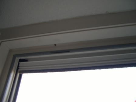

    bei uns wurden neue Fenster in ein ebenfalls neu gemachtes WDVS (14 cm Styropor) eingebaut. Sie haben oben eine Rahmenverdopplung, auf die elektrisch betriebene Vorsatzrollläden montiert sind. Die Rahmenverdopplungen sind an den seitlichen Enden offen. Deshalb konnten wir an diesen Stellen kein Kompriband anbringen, das ansonsten den Luftspalt zwischen Rahmen / Rolladenkasten und WDVS verschließt.
    Vermutlich dadurch entsteht in einigen Rollladenkästen Kondenswasser, das dann über die äußere Scheibe abtropft.
    Kann mir jemand einen Tipp geben, was die Ursache des Problems ist und wie man es lösen kann? Kann es helfen, wenn ich die Rahmenverdopplungen an den Enden anbohre und ausschäume? Ich bin für jeden Hinweis dankbar.

    Normalerweise sollte die Dichtungsebene möglichst weit außen sein, so das die offenen Seiten der Aufdoppelung gar nicht relevant wären. Ansonsten kann ich mir die Situation nicht so richtig vorstellen. Stell doch mal ein Bild hier rein.

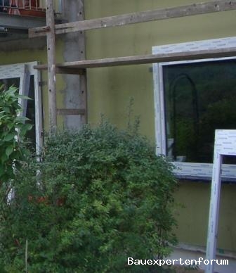

    ...für die schnelle Antwort. Leider habe ich kein Bild gefunden, auf dem der fertigmontierte Rollladenkasten im Rohbau ohne WDVS zu sehen ist. Auf dem Rohbaubild erkennt man die offenen Rahmenverdopplung (links oben, eins der feststehenden Elemente ist schon eingebaut, das andere lehnt dagegen), auf dem anderen Bild sieht man die fertige Hütte und wie die Fenster in das WDVS eingebettet sind. Das Tauwasserproblem tritt bei den oberen Fenstern auf: Tropfen bilden sich an der unteren Kante des äußeren Blendrahmens und an dem Rahmen des Insektenschutzrollos (3. Bild, Tropfen sind bei der Auflösung nicht zu sehen). Wenn es dann unter 5°C geht, läuft das Wasser über die äußere Scheibe runter.

    Ansonsten kann ich mir anhand der Bilder auch noch kein richtiges Bild machen. Ich gehe mal davon aus, dass es Kunststoff-Fenster sind. Aber wieso ist das Aufsatzprofil seitlich offen?
    Ich habe gerade 3 solcher Elemente montieren lassen, bereits mit Vorsatzrolladen anmontiert. Und da war alles schön dicht.
    Ist das hier später beim Einbau zusammenmontiert worden?

    ...zeigt, wie die Fenster angeliefert (mit Rahmenverdopplung) und angeflanscht wurden. Im nächsten Arbeitsgang wurden die Rollladenkästen angeschraubt. Dabei wurde keine Abdichtung zwischen Kasten und Fensterrahmen an den linken und rechten Stirnseiten eingezogen. Ich meine, warme Luft dringt hier aus dem Spalt zwischen Mauer und WVDS an den offenen Verdopplungsenden des Rahmens durch den Spalt zwischen Rollladenkasten und Fensterrahmen in den Rollladenkasten und kondensiert dort. Am besten wäre es, man könnte den Spalt zwischen Rahmen und Rollladenkasten nachträglich schließen, aber da kommt man nicht mehr ran wegen des Zwischenblechs, das die Lagerung der Rollladenspindel aufnimmt. Dann bleibt nur das Verschließen der beiden offenen Enden der Fensterrahmenverdopplung mittels Schaum. Ich bin mir aber nicht sicher, ob die Kondenswasserbildung damit unterbunden wird oder ob ich dann das Wasser im WVDS habe.

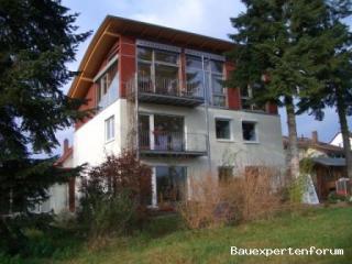

    ich das jetzt richtig: Die Fenster sind außenbündig:eek:
    Wenn schon überhaupt: Da gehört ein bisschen Planung mehr dazu bei den Anschlüssen und so weiter. Warum denn nicht Fenster bündig mit der alten Fassade und den Rola-kasten ans Mauerwerk genagelt? Ach so, Planungsaufwand. Von wem stammt denn die Idee?

    ... die sitzen vor der Fassade und in der Dämmebene. Und die obere Rahmenverbreiterung liegt am Mauerwerk an.
    Ich schließe mich Deiner Frage an: "Wer ist denn auf diese Idee gekommen :confused: :confused: :confused: "

    Bild 3 - zuerst dachte ich, das wäre nur noch nicht fertsch
