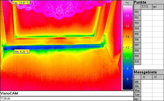

    ich habe in meinem Haus (2002 gebaut) überwiegend lange Fensterelemente zum öffnen. Da im Juli diesen Jahres meine Garantie (5Jahre) erlischt, bin ich nochmal alles abgegangen und habe folgendes festgestellt:
    Unterhalb der Fenster/Türelemente zieht es durch.
    Ist mir damals nicht aufgefallen, da es im Sommer fertiggestellt wurde und wir dann gleich Teppichleiste verlegt hatten. Diese habe ich jetzt mal abgenommen (als draussen die Minusgrade waren) und habe einen kalten Luftzug unter den Rahmen gespürt. So wie es aussieht ist der ca. 5cm hohe Absatz nur ausgeschäumt. (weiss nicht, was darunter ist).
    Habe mit einer Wärmebildkamera mal die Temperaturunterschiede gemessen.
    16°C Unterschied. Ist das zuviel? (see Anhang)
    Nun meine Fragen:
    1. Wie groß darf der Temperaturunterschied sein ?
    2. Kann der Luftzug aus dem Seitlichen Mauerwerk kommen ?
    3. Wie wird der Bereich nachträglich fachmännisch abgedichtet ? Silikon ?
    4. Kann man es eingebaut überhaupt korrekt abdichten oder muss das Element raus ?
    5. Macht ein BDT sinn ?
    Bitte keine "da hätten Sie vorher aufpassen müssen" Antworten, sondern qualifizierte Hilfe wäre mir lieber.
    PS: Von Abdichtungen mit Silikon halte ich nicht viel. Mein Archi hat das schon an einem Element versucht. (anderes Problem) Die Feuchtigkeit, die da durch gekommen ist, ist dann in die Wände gezogen. Schönen Dank !!!
    Danke für Eure Hilfe und schnellen Antworten.
    Gruß,
    Twipsy23 (Stefan)

    Sowas...
    machen wir hier nieeee:D
    Als Erstes solltest Du das nette Bild dem AN schicken mit ner Mängelanzeige:
    "Hier, Wärmebrücke, Mangel, bitte bis .... abstellen". Wie ist in erster Linie sein Problem.
    Das ist aber alles nix zum Selbermachen und mit Silikon schon gar nicht - Ist das Dein ganz persönlicher Archi mit der Tube in der Hand?:mauer
    Olaf

    :frust Ja, ich denke dass Silikon sein lieblingsspielzeug ist !!!
    Was ist, wenn in der Leistungsbeschreibung nichts derart detailliertes drin steht über Abdichtung, Lastabtragung oder Aluschwelle. Bleibt es dann nicht Ihm überlassen ?
    Klar sollte es hinterher dicht sein.
    Fakt ist: Es ist ein Mangel, Richtig ?
    Der Luftzug sowieso, aber was ist mit der Kältebrücke ansich ? Ist da nicht immer eine Kältebrücke ? (Wenn auch kleiner)

    1. Frage nicht beantwortet: eigener A. oder der des AN?
    2. Abdichtung, Lastabtragung sind aRdT, Aluschwelle würde vermutlich unter Pech gehabt und nicht geschuldet fallen
    3. Warum sollte dort eine Kältebrücke sein - jetzt mal im Vergleich zum Rahmen. Verbreiterung hat besseren U-Wert als Rahmen und luftdicht isses untern auch.

    Wichtig ist für mich bloß, dass es ein Mangel ist und dass er behoben werden kann und auch muss. Wie und womit bzw. womit nicht, hätten wir ja schon geklärt.
