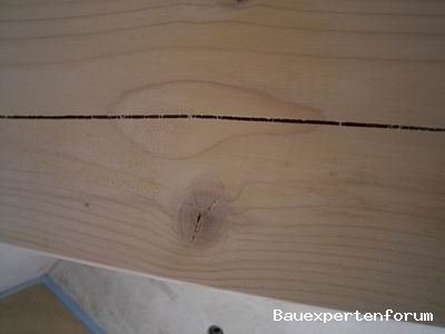

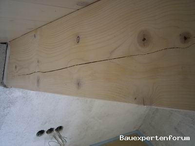

    Wir haben letztes Jahr den Rohbau für ein Einfamilienhaus von einem
    Bauunternehmen erstellen lassen (behinhaltet Mauerwerk, Fenster, Dachstuhl
    und Dacheindeckung). Da wir einen sichtbaren Dachstuhl wollten, wurde uns ein Dachstuhl (um Rißbildung und Verwindung zu vermeiden)aus DUO-Holzbalken (Sparren u. Zungen DUO-Holzbalken, Pfetten Leimholz) angeboten und dann auch so ausgeführt. Das Dach wurde im August 06 erstellt. Jetzt haben fast alle Holzbalken (Duobalken) lange, tiefe Risse, (fast jeden Balken entlang). Ist das normal oder wo ist hier die Ursache zu suchen. Uns war eine Vermeidung von Rissen und Verdrehung sehr wichtig und wir haben auch deshalb dafür einen wesentlich höheren Preis für die DUO-Balken in Kauf genommen. Werden die Risse im Laufe der Jahre noch größer oder liegt hier ein Fehler vor.
    Was uns auch stört ist, daß es bei Bauvergabe vom Bauunternehmen geheißen
    hat, daß die DUO Balken keine Risse aufweisen werden. Und nun fast alle
    Balken betroffen sind. Beiliegend Bilder.
    Für eine Antwort wären wir dankbar.
    schligger 1
    [​IMG][​IMG]

    ist das
    "daß die DUO Balken keine Risse aufweisen werden" belastbar?
    dann vielleicht (!!!!) geringe minderung. allgemein kein mangel.

    Ja es sind Duobalken. Sollten diese nicht bessere Eigenschaften haben als normale Holzbalken (Vollholz).

    ja.
    frage und antwort sind zur beurteilung des rissbildes unerheblich.
