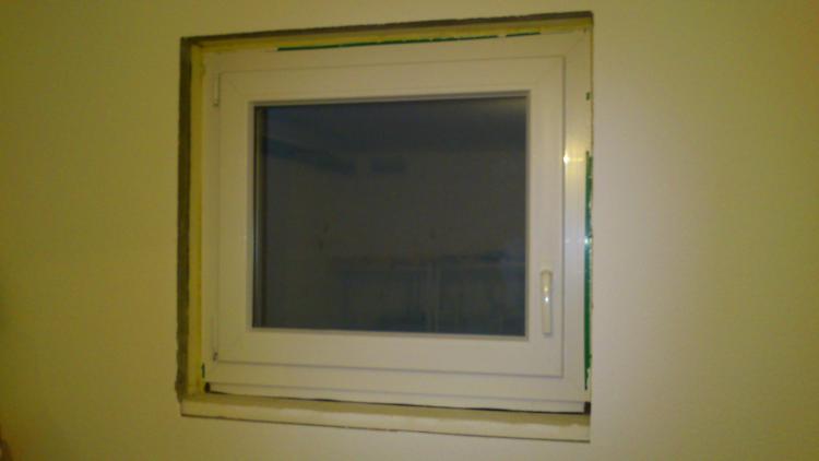

  16. #16 Gernsem, 05.12.2013
    Gernsem
    Gernsem
    04.12.2013
    Pharmabranche
    Gernsheim
    Schönen guten Tag liebe Community,
    Ich möchte diesen Beitrag noch einmal nach oben holen, da ich in der gleichen Situation bin, wie der TS vor einigen Jahren. Leider haben wir bei unserem Keller mit weißer Wanne und druckwasserdichten Lichtschächten irgendwie den "Schwachpunkt" Fenster total aus den Augen verloren. Blöd.
    Ich würde mir aber gerne Euren Rat bzgl. einer - im Bedarfsfall - bündig anliegenden Metallplatte einholen. Unsere Kellerfenster sehen von innen so aus:
    Ich habe eine bündige und glatte Betonwand auf der Innenseite, und überlege, dort 8 Metalldübel rundherum anzubohren, um im Bedarfsfall eine dickere Metallplatte mit umlaufender Gummidichtung anbringen zu können. Man muss dazu sagen, dass ich eine Überflutung durch fließende Gewässer bei uns ausschließen würde (Überschwemmungskarte des Kreises liegt vor), aber die immer stärker werdenden Regengüsse bereiten mir nun doch Kopfzerbrechen. Ich denke auch, dass dies für den Ernstfall dicht sein dürfte, habe aber Bedenken, da ich die Kräfte, die auf die Platten wirken, nicht einschätzen kann.
    Ich habe bei meinen Recherchen gelesen, dass in Keller eintretendes Wasser selbst Stahlzargen aus ihren Verankerungen reißen kann und will natürlich mit meiner "Notlösung" keinen zusätzlichen Schaden am Mauerwerk anrichten.
    Eine professionelle Lösung von Außen ist halt nur noch sehr aufwändig möglich, da am Fenster eine Granitfensterbank angebracht ist und bis ans Fenster der Sockelputz angebracht wurde. Zudem befindet sich die Oberkante Fenster unterhalb des Geländeniveaus.
    Über Eure Einschätzungen zu diesem Unterfangen würde ich mich sehr freuen.
    Liebe Grüße aus Südhessen
    Stefan
  17. #17 Gast036816, 05.12.2013
    es gibt wasserdruckbeständige fenster. auf diesen status kannst du ein kunststofffenster nicht aufrüsten. was nützt es, wenn du den rahmen umlaufend mit stahl verstärkst und mit dichtungsgummis verschliesst? der flügel mit glas ist das schwächste glied und das versagt zuerst. es wird dem wu-beton u. u. auch nicht gut bekommen, wenn er um die öffnung herum noch perforiert wird.
    besteht denn gefahr, dass der lichtschacht von oben volllaufen kann?

  19. #19 Gernsem, 05.12.2013
    Gernsem
    Gernsem
    04.12.2013
    Pharmabranche
    Gernsheim
    Hallo und danke für die Antworten.
    Ich habe eher daran gedacht von innen (siehe Foto) eine große Platte (110x110cm bei 90x85cm Fenster) bei Bedarf anzuschrauben. Dass das Glas etc. den Wassermassen nicht standhalten wird, das befürchte ich auch, die Hoffnung ist aber, dass die von innen verschlossenen Laibungen das Wasser zurückhalten könnten?
    Es ist eher unwahrschenlich, vom alleinigen (Stark)Regen, jedoch bei einem lange anhaltenden Platzregen und einer Kanalisation (volle kommunale Rückhaltebecken) möchte ich nicht ausschließen, dass das Wasser sich nicht doch vielleicht in den gut 30cm über Straßenniveau befindlichen Lichtschacht einen Weg sucht.
    Und um auf diesen (hoffentlich seltenen) Fall vorbereitet zu sein, dachte ich an die oben erwähnten Platten.
    Grüße
    Stefan
  20. Julius
    Julius
    25.03.2004
    23.204
    10
    Kabelaffe
    Franken
    Naja, die rein statische Belastung ist gering. Ausrechnen können sollte die jeder Hauptschüler. Spannend wird es bei der dynamischen. Aber dazu brächte man viel mehr Angaben.
