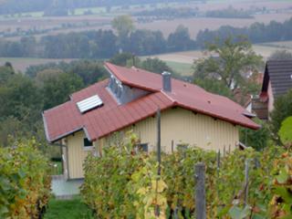

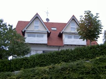

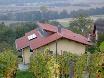

    wir haben vor 10 Tagen das Baugesuch für unser EFH eingereicht.
    Vor der Einreichung waren wir bei der Gemeinde und bei der Unteren Baurechtsbehörde, um abzuklären, ob unser Bauantrag so genehmigt werden kann.
    Da hiess es dann, eine von uns geplante Gaube sei zu voluminös, ausser, es gäbe in der Gemeinde schon ähnliche Gauben.
    Wir haben mal geschaut, und siehe da, es gibt Gauben in allen Grössen uns Ausführungen.
    Jetzt haben wir einen Brief der unteren Baurechtsbehörde bekommen (nach Einreichung des Bauantrags), der fordert, dass wir unsere Gaube kleiner machen.
    Die geplante Flachdachgaube beginnt ca. 2 Ziegelreihen unterhalb des Firstes.
    Sie ist zugegebenermassen sehr breit - ca. 7,50 bei einer Hausbreite von ca. 12,40m an der breitesten Stelle - aber notwendig, um unseren Dachspitz anständig erschliessen zu können. Höhe ca. 1,45m.
    Die Situation ist wie folgt:
    es sollen zwei Maisonette-Zimmer entstehen, die den Dachspitz als Schlafebene nutzen. Damit der Dachspitz als Aufenthaltsraum definiert werden kann, benötigt man eine Treppe von mind. 80cm Breite mit einer Minimalsteigung von 200/230mm.
    Um diese Treppe begehen zu können, benötigen wir die Gaube wegen der Kopfhöhe.
    Der Dachspitz MUSS als Aufenthaltsraum definiert werden können, damit wir überhaupt eine Gaube zur Belichtung und Belüftung bauen dürfen.
    -> da beisst sich die Katze in den Schwanz...
    Es gibt im Dorf unzählige Gauben unterschiedlichster Form und Grösse, siehe auch Anhang.
    Nun hat die untere Baurechtsbehörde gefordert, dass wir die Gaube verkleinern, mit der Begründung, dass sie sich der Dachfläche nicht unterordnen würde.
    Die Gemeinde hingegen hatte - bei unserem Gespräch mit dem Bauamtsleiter der Gemeinde vor Einreichung des Antrags - keinerlei Bedenken.
    Es gibt keinen Bebauungsplan für das Gebiet.
    Meiner Meinung nach ist es Ermessenssache des Amtes, ob diese Gaube genehmigt wird oder nicht.
    Die Mitarbeiterin der Unteren Baurechtsbehörde hat anscheinend was gegen Gauben; sie hat Bekannten von uns auch schon deshalb das Leben schwer gemacht.
    Frage: was kann man in so einem Fall tun? Gut argumentieren? Soweit ich weiss, ist die Gaubengrösse per Definition nicht geregelt, und es ist Ermessenssache, ob man sie als "zu gross" oder angemessen empfindet.
    Hat jemand eine Idee? Wir haben natürlich keine Lust, unseren Dachspitz nicht richtig nutzen zu können und 22m² Wohnfläche zu verlieren...
    Gruss, Kamikatzer

    Tja...
    Also wenn die Gemeinde schon gemault hat und die Dame als Gaubenphobikerin bekannt ist, begreife ich nicht, wie frau so ungeschickt sein kann, den Bauantrag ohne Rücksprache mit der Gutsten einfach einzureichen.
    Eine Gaube über 2/3 der Dachlänge ist wahrlich nicht mehr untergeordnet, sondern dominierend. Und für § 34 zählt die UNMITTELBARE Umgebung, nicht das andere Ende des Dorfs.
    Solche Nummern klärt man/frau VOR Antragsstellung.
    Jetzt ist die Sachbearbeiterin ob der Tatsache, daß frau ihr diesen Antrag so hingeknallt hat, beleidigt und (noch) weniger verhandlungsbereit als vorher.
    Ich sehe noch nicht mal einen Grund, wie man gegen das Ansinnen der Verkleinerung vorgehen könnte. Wohl kaum mit den gezeigten Bildern.

    ...ich kann Ralf da auch nicht so ganz zustimmen, denn die entsprechenden Bücklinge wurden ja gemacht.
    Aber mal was anderes (so unter Kollegen): Ich finde -Phobie hin oder her- auch eine Flachdachgaube, die fast bis zum First reicht und 7,50 m breit ist nicht gerade "hübsch". Gibt es denn -ganz unabhängig behördlicher Willkürakte- keine andere, gestalterisch verträglichere Lösung???

    Hallo Thomas B,
    es gab die Möglichkeit, die Schlafebene über z.B. Raumspartreppe oder ähnliches zu erschliessen, was wir ursprünglich auch vorhatten.
    Da wäre die Gaube dann erheblich kleiner geworden.
    Das hat die Dame der Unteren Baurechtsbehörde jedoch abgelehnt; sie hätte uns - ganz vorschriftsgemäss - dann überhaupt keine Gaube genehmigt und auch die Fassadenöffnungen - wir wollten jeweils stirnseitig ein bodentiefes Fenster einbauen - nicht genehmigt.
    Begründung: wenn wir mit Raumspartreppen auf die Ebene gehen, so gilt diese - ganz nach LBO - nicht als Aufenthaltsraum, und dann sind diese Fassaden-, bzw. Dachöffnungen nicht notwenig bzw. angemessen.
    Der Dachspitz wäre dann als Speicher auszuweisen und auch nur noch so nutzbar...
    Da wir den Raum aber so viel sinnvoller nutzen können, wollen wir das verständlicherweise nicht...
    Dachhöhe / -neigung anpassen geht auch nicht, weil wir in der Höhe begrenzt sind.
    Ich hab wirklich alles probiert, um anders nach oben zu kommen, sehe aber keine andere Möglichkeit.
    Ich bin selbst auch kein Gaubenfreund, habe aber schon Gauben gesehen, die so gut ausformuliert waren, dass sie - trotz einer gewissen Grösse - hübsch zu nennen waren.
    Fazit: ich wäre selbst froh, wenn ich auf die Gaube verzichten könnte, sehe aber keine Möglichkeit...

    Was ich mich frage, ist, inwieweit eine Gaubenbreite Ansichtssache ist?
    Es gibt in dem Dorf Gauben, die sind vielleicht nicht so breit, aber vom Volumen her RIESIG und wesentlich grösser als unsere, die hat ja auch jemand genehmigt...
