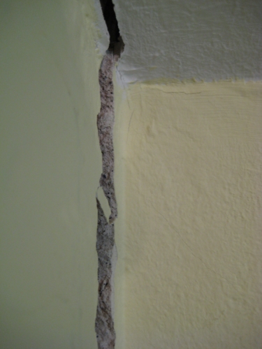

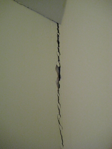

    jetzt bitte nicht gleich schimpfen wenn ich hier falsch sein sollte... Danke :lock
    Wir bewohnen unser Reihenhaus jetzt seit vier Jahren. In den ersten zwei Jahren haben sich in den Ecken des Mauerwerks kleine vertikal verlaufende Risse gebildet. An der Stelle treffen die Aussenmauer und die seitliche zu unseren Nachbarn aufeinander. Es handelt sich um einen Kniestock mit einer Höhe von 110 cm und einer Breite von 140 cm, auf dem die Gipskartonplatte der Dachschräge aufliegt. Von Setzrissen bei Neubauten hat man ja schon gehört und so erschien uns das auch normal.
    Jetzt das erste Problem: Diese Risse wurden aber auch im dritten und vierten Jahr immer größer, zudem verschob sich das Mauerwerk dort noch horizontal. Durch die Risse pfiff der Wind. Den letzten Stand von vor einem Monat habe ich mal fotogafisch festgehalten. Diese Risse wurden nach Reklamation beim Bauherrn auch erstmal beseitigt. Trotzdem machen wir uns aufgrund der Größe (1,5 cm breit) Gedanken, ob diese Risse denn so normal sein können. Denn auch durch die Risse, die entlang der Gipskartonschräge nach oben laufen pfeiftt der Wind. Diese Risse wurden jedoch nicht beseitigt.
    Architekt, Bauherr, Statiker und Maurer waren vor der Beseitigung der Risse zur Besichtigung. Aber keiner hat so wirklich was gesagt :cry:cry
    Es hieß, das könne viele Ursachen haben, Dach drückt, Wand senkt sich ab, schwafel, schwafel....dann mauern wir es erstmal zu und gucken, aber keine konkrete Antwort. Kann ich vom Bauherrn eine schriftliche Stellungnahme oder ein Gutachten fordern? Und wie sieht es aus mit der Anerkennung des Schadens. Nach 5 Jahren läuft nämlich die Garantie aus.
    Jetzt aber kommt Problem Nummer zwei: In den gleichen beiden Zimmern bilden sich jetzt Spalte ringsherum zwischen Wand und Fenster. Diese Fenster liegen genau neben o.g. Kniestock, neben der Gipskartonschräge und sind fast 2m hoch. Sind auch erst max. 2mm breit (wär also noch nicht so schlimm) aber das pfeift die kalte Luft durch. Und da wir ein Niedrig-Energiehaus haben bauen lassen möchten wir natürlich auch nicht die umliegende Natur beheizen. Schon gar nicht bei den Preisen :motz:motz Frage: gravierender Baumangel und woran kanns liegen?
    Wir wissen, dass eine Ferndiagnose nicht wirklich möglich ist. Die Frage ist halt u.a. welche Rechte und Möglichkeiten haben wir bei solchen Mängeln?
    Sollte doch jemand antworten können oder zu diesem Zweck noch Daten brauchen, wir freuen uns über jede Hilfe.
    Danke schonmal...[​IMG][​IMG]

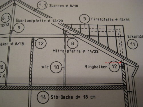

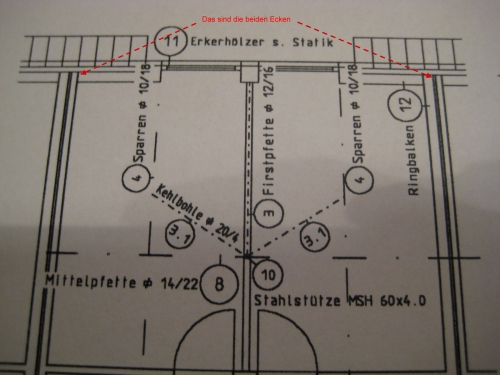

    rein rechtlich bin ich ne Null ... "aber" es liegt in meiner Natur bei Risse dessen Ursache zu ergründen ... wär es zuviel verlangt um einen Grundriss zu
    bitten wo die Ecken der Rissbildungen eingezeichnet sind ?
    momentan weiß ich nicht wie ich mir das bildlich vorzustellen hab :confused:

    Hallo Josef,
    ich versuche den Grundriss mal heraus zu suchen und einzuscannen. Dauert aber leider bis morgen.

    Noch ein paar Fragen:
    Wieso hat der Kniestock nur eine Breite von 1.40m? (Beginn Gaube/Erker?)
    Was ist mit den anderen Reihenhäusern? Gleiche Probleme?

    Mich interessiert hier vor allen der Ringanker.

    Habe erstmal zwei Ausschnitte vom Grundriss, damit man sich besser vorstellen kann was da gebaut wurde. Die Fotos versuche ich morgen hochzuladen.
    Ich hoffe die Ausschnitte helfen schon ein wenig weiter.
  20. #20 Nightshade, 29.02.2008
    Nightshade
    Nightshade
    25.02.2008
    Beamte
    ups, da fehlt noch was... [​IMG][​IMG]
