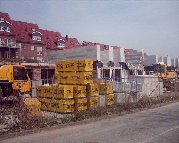

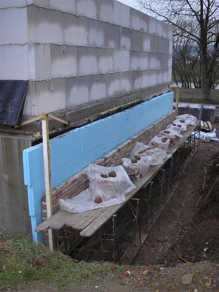

    Ich habe es jetzt geschafft, Fotos hochzuladen, zu Eurer Frage, ob es wirklich PB-Steine sind.... ich setze als Laie voraus dass Ytong = PB ist. Auf der Baustelle gibt hierzu niemand Auskunft...
    Weitere Frage zu der Verklinkerung: Auf dem Foto ist zu sehen, dass der Klinker bis in das Erdeich reicht, Kellerebene einseitig (garagenseitig) mit verklinkert wurde. Ist das o.K.?
    Gruß Kai Uwe

    Porenbeton (PB) als Materialbezeichnung und YTONG als Markennahme werden meist synonym verwendet. Das Mauerwerk auf den Abbildungen sieht nach PB aus. Verklinkerung im Kellerbereich habe ich noch nicht gesehen, ist aber auch kein Fehler. Vielleicht sollen die Maulwürfe auch was von der Optik haben - ein Haus für Tierfreunde?

    Die unterirdischen Klinker braucht´s wohl wegen der Statik..:D
    Sind alle Außendwände mit 11,5 gemacht? Sieht fast so aus. :confused:

    Probleme sehe ich:
    1: Abweichung vom Bau - Soll wenn etwas anderes geschuldet ist. Hier sollte zumindest eine gleichwertigkeit erbracht sein was hier chwer möglich ist.
    2: Nachweis Statik! (Schlankheit Exzentritität, Aussteifung usw.)
    3: Schlitze? Nachträglich wird für manche Installationen schwer sein wenn man sich die Tabelle der DIN 1053 anschaut
    4: Verblendung im Keller? Welche Höhe wird angefüllt? Wie ist das Mauerwerk am Beton befestigt? Wo entwässert die Verblendschale denn?
    5: Soll das hinter dem Verblender eine Abdichtung gegen Feuchte/Wasser darstellen die hinten noch fehlt? Dann wäre interessant wie die an deie bestehende angeschlossen werden soll?
    Das ganze wirft auch anhand der Geländeführung mehr Fragen auf als man hier antworten finden kann.
