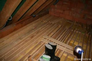

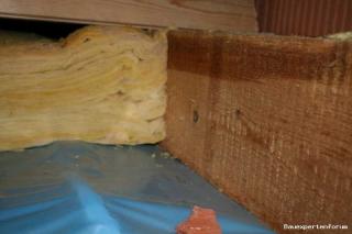

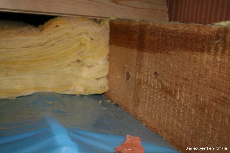

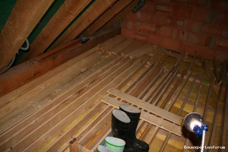

    Hallo liebe Expertengemeinde,
    ich habe jetzt unzählige Einträge gelesen aus denen ich leider nicht schlau werde.
    Deshalb möchte ich kurz meine Situation schildern in der Hoffnung dass mich die Erleuchtung bezüglich der Feuchtigkeit in Spitzböden in diesem Forum erreichen wird :)
    Ich habe ein Neubau (2008) Klinkerhaus mit Satteldach 42 Grad Dachneigung.
    Der Spitzboden ist ungedämmt. Ziegel auf Dachlatung darunter eine Grüne (ich denke diffusionsoffene Folie).
    Die Dampfsperre wurde im OG zum Spitzboden hin verlegt, welche mit eine Zwischensparrendämmung (warscheinlich Klemmfilz) gedämmt wurde.
    Aufbau vom Wohraum OG richtung Spitzboden:
    Regipsplatten, Lattung, Dampsperre, Sparren mit Dämmung dazwischen, Rauhspund (mit Feder und Nut eng aneinander.
    (damit wir ein paar Kartons auf dem Spitzboden lagern können)
    Zwischen Rauspund und Dämmung sind zwischen 0 und 3 cm platz, da die Dämmung unterschiedlich weit hineingedrückt ist. Nun ist der Rauhspund an der Unterseite Nass (Schimmelbildung ist erkennbar und die Dämmung ist oberflächlich bzw. an stark betroffenen stellen bis zu hälfte durchnässt. :yikes
    Als Sofortmassnahme habe ich den gesamten Rauspund hochgenommen und luftig gelagert, dass erst einmal die Feuchtigkeit darunter heraus kann.
    Mein Bauleiter damals meinte, auf eine Konterlattung unter dem Rauhspund könne verzichtet werden ... :irre hätte eine Hinterlüftung etwas gebracht?!
    Welche Maßnahmen kann ich treffen um den Schaden zu beheben bzw. zukünftig zu vermeiden?
    - hilft eine Unterlattung unter dem Rauhspund?
    - können löcher im Rauspund für Lüftung sorgen?
    - trocknet die feuchte Dämmung von alleine wenn darüber erst einmal kein Rauhspund ist?
    Ich bin gespannt auf Ihre Einschätzungen und Hilfestellungen.
    Viele Grüße, Butti

    In meinen Augen 2 mögliche ursachen:
    1. Luftdichtschicht/Dampfsperre nicht dicht (Anschlüsse, Überlappungen, Treppenlochanschluss...)
    2. Flankendiffusion durch Wände, welche die Luftdichtschicht durchdringen und somit Feuchte von Putz. Estrich ect. nach oben gelangen kann.

    Erst mal geb ich Carpe Recht.
    Zu Deiner angesprochenen Hinterlüftung: Selbst wenn eine Luftschicht zwischen Rauspund und Dämmung gegeben wäre, würde sich Tauwasser bilden. (bau mal Deinen Aufbau OHNE!! Dampfsperre hier ein: http://www.bastelitis.de/u-wert-rechner/ )
    Was Du nun versuchen willst (hinterlüftete Ebene) ist nur eine Streckung / Kaschierung Deines Problems Tauwasser.
    Wenn du schon den Rauspund aufgenommen hast, nimm doch noch Felderweise die Dämmung raus und Kontrolliere die Dampfsperre, soweit Dir das noch möglich ist. Da kommen oft ganz tolle Sachen bei raus. Manchmal lassen sich Fehler realtiv einfach mit viel Klebeband behen.(Nimm gleich das "Grüne")
    Besonderes Augenmerk: Der natürlich Feind der Dampfsperre ist der Elektriker!:D

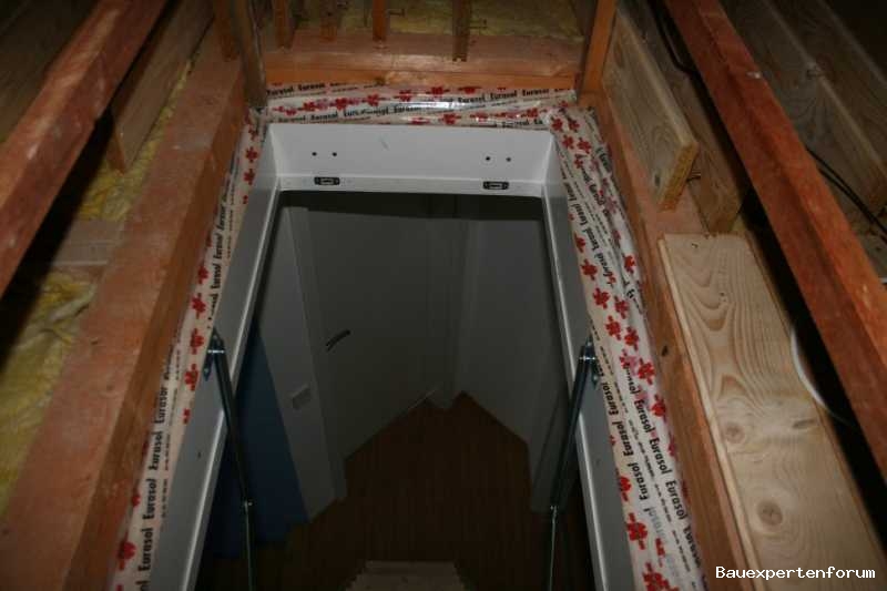

    Hi Carpe,
    ich war noch mal auf dem Spitzboiden um genau zu prüfen.
    Mir scheint, als könnte die Vermutung 2 die treffende sein. An stellen mit Mauerwerk ist es feucht (nicht außenmauern) an stellen ohne direkte Mauern nicht.
    Das Haus hatte ien Blower Door Wert von 1,5 (nicht gut aber denke ok) die Dampfsperre habe ich gemeinsam mit einem Bausachverständigen sehr genau geprüft. (unsere leckagen waren ehr im Fußboden / Rolladenkasten zu suchen)
    Ich habe kurz einige Fotos gemacht. Auch von der Abklebung der Bodeneinschubtreppe.
    Vielleicht hilft das bei der Diagnose.
    Interessant sind natürlich nun Vorschläge zur Trocknung und Vermeidung des Problems :28:
    Vielen Dank für Ihre Hilfe.
