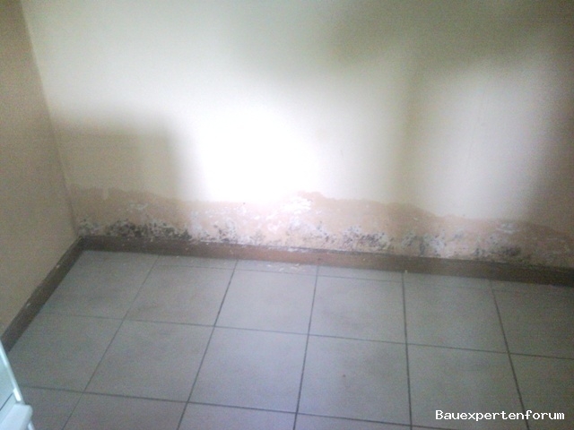

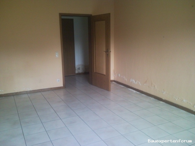

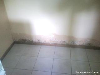

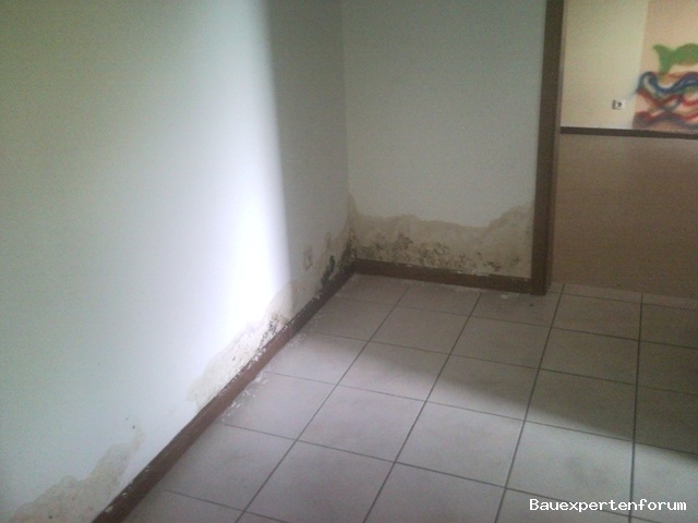

    hallo habe eine Souterain wohnung die ich gerne vermieten würde nur ist Sie leider schimmel befallen.
    Die wohnung liegt halb unter der ernarbe, Sie Stand jetzt einhalbes Jahr Lang leer und wurde nicht gelüftet in der zeit von Dezember bis Juni. Vor dem leerstand wahr sie vermiete und es lag kein Schimmel befall vor, nur jetzt leider halt der Befall befindet Sich nur an den innen Wänden ab der höhe 10 cm vom Boden und dann 20 cm von dort aus stellenweise auch Salz ausblühungen. Bin ratlos woher es komme könnte...

    Übliches Vorgehen:
    Wie feucht ist feucht? Woher kommt ide Feuchte? Welche Schimmelbelastung liegt vor? Welche MAßnahmen sind zu treffen?
    Bei Salzen ist idR der Feuchteeintrag schon etwas größer damit idese gelöst werden. Ob es am mangelnden Heizen und Lüften der letzten Zeit liegt? Von hier aus nicht zu beantworten.

    Laut messgerät beträgt die Feuchtigkeit der Wände 4-5 %.
    Es sind nur die Raum trennwände unterhalb befallen keine der aussen wände.
    Wie gesaht die Wohnung Stand jetzt ein Halbe Jahr leer und wurde nicht gelüfte in der zeit lediglich Die Heizungen liefen auf kleinster Stufe bies mitte März.
    Vor dem leer Stand wahr alles in bestens.

    Hier schließe ich Kondensat aber ganz sicher aus!
    Messgerät? Was für eines?

    Habe die feuchtigkeit mit nehm messgerät von Storch gemessen mit 2 mess nägeln . habe ca bis in 1cm tiefe mit dem gerät messen können.

    Wenns so nass ist nützt auch 1 cm Eindringtiefe nix. Wichtiger wäre woher und wo zunehmend.
