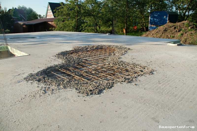

    Hallo liebes Forum,
    leider hat sich gestern beim betonieren unserer Platte herausgestellt, dass die Betonfirma einen Fehler bei der Mengenberechnung für den Beton gemacht hat, Resultat ist nun ein ca 1,5qm großes Loch (siehe Bilder) auf der Filigrandecke!:irre
    Nun weiß keiner so Recht was zu tun ist, die Betonfirma will einfach Beton wieder einbauen, nur auf die Frage was mit der Fuge ist wußte Sie auch keine Antwort. Was meint Ihr dazu? Wäre dies eine Alternative oder muß die Platte rausgetrennt werden oder evt komplett abgebaut werden?
    Danke für eure Hilfe und schöne Grüße
    Christian

    Na, ein Loch ist "Nichts" mit "was" drumrum....
    Und wieso wurden die läppischen 0,25 m³ nicht nachbestellt??? Normal kann man da drauf warten. Oder war´s in der Zwischenzeit Feierabend geworden und die Maurers haben Ihr Werkzeug schlagartig fallen gelassen?
    Ansonsten sollte man mal die Bilder sehen...
    Einfach dranbetonieren ist bei ner Decke wohl nicht so der Bringer, der neue Beton sollte schon eine gute Verbindung zum alten Beton haben, es müssen ja die diversen Druck- und Scherkräfte vom Beton aufgenommen werden.

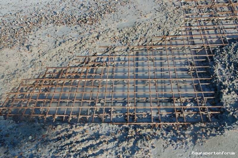

    Nun auch mit Bildern...
    Sorry, irgendwie hat das mit den Bildern nicht geklappt, nun aber hier due Bilder:
    Ich hoffe das klappt so...?!

    hol mal deinen statiker und bauleiter mit ins boot wichtig ist auch wo das loch liegt z.b feldmitte oder auflager oder wo weissich.
    ist mir noch nicht untergekommen da wenn all stricke reissen ca. 0,25 cbm auch ruckzug mit der alten handmethode angemacht sind und auf alle fälle die bessere lösung sind.

    das wahr aber sicher eine sehr hochqualifizierte baufirma zertifiziert nach din... iso.... schieß mi tot,
    wenn ich ne decke betoniere und mir das material nicht reicht dann muss der fahrer eben noch ne tour dranhängen, egal wieviel uhr es ist!
    wenn du das nicht selbst gemacht hast, sondern ne baufirma-
    würd ich ausm bauch raus sagen, geordneter rückbau und nochmal richtig!
    aber ich bin kein profi sondern nur ein privater bauherr der sein haus selber gebaut hat!! aber sowas ist bei mir nicht passiert!

    Zum Thema Loch auffüllen oder Rückbau oder sonst eine Lösung mögen unsere TWPs und Betonspezis was sagen.
    Aber wenn ich mir Deine Ortsangabe und das 2. Bild ansehe, dann machen die Jungs wohl sonst eher Deichbau.
    Wenn der Bedong nicht reicht, muss man doch ums Loch nicht noch was höher stehen lassen :mauer
    Wenn es den statisch möglich wäre, das Loch einfach zuzukippen, muss der Deich erstmal weg. Und da seh ich die Spezis schon am noch rel. frischen Beton mit dem Kango-Hammer werkeln.

    Optische Täuschung?
    Beim zweiten Bild sieht mir das aus wie 30 m x 50 m (komplette Bodenplatte)...was dann mit Deinen 1,5 m² ja nicht übereinstimmen würde.

    Vorschlag Betonwerk...
    Das Betonwerk hat sich gemeldet...
    Die Betonmenge wurde leider mit 2cm zuwenig Höhe berechnet, was zu der fehlenden Menge trotz Sicherheitsreserve von 1 ccm geführt hat.
    Nachbestellen war leider nicht mehr möglich, da es zu dem Zeitpunkt schon halb acht war und es im ganzen Landkreis nichts mehr gabe...:mad:
    Die Maße der Decke sind 10x15m.
    Unser Statiker ist übrigens 4 Wochen noch im Urlaub und der Architekt weiß auch nicht so recht weiter...
    Das Betonwerk schlägt incl einer Unbedenklichkeitsbescheinigung die Verfüllung des Loches mit der gleichen Betongüte/-klasse vor, dafür haben die heute Schubbemessung nach DIN1045-1 nachgereicht, reicht das? Kommen da nicht auch noch Scherkräfte auf? Wie bekommt man nun die Verbindung zwischen "ALT"- und Neubeton hin?
    Was meint Ihr dazu?

    Einfach mal so "zukippen" würde ich das in keinem Falle.
    Wenn Euer Statiker 4 Wochen im Urlaub ist, dann muss eben ein anderer her. Wenn es EUER Architekt ist, wäre es DESSEN Job, die ganzen Fragen zu beantworten.
    Und wieso rechnet das Betonwerk die Betonmenge aus???
    Fläche * Dicke sollte auch ein Maurer können. Oder habt Ihr selber den Beton verarbeitet???

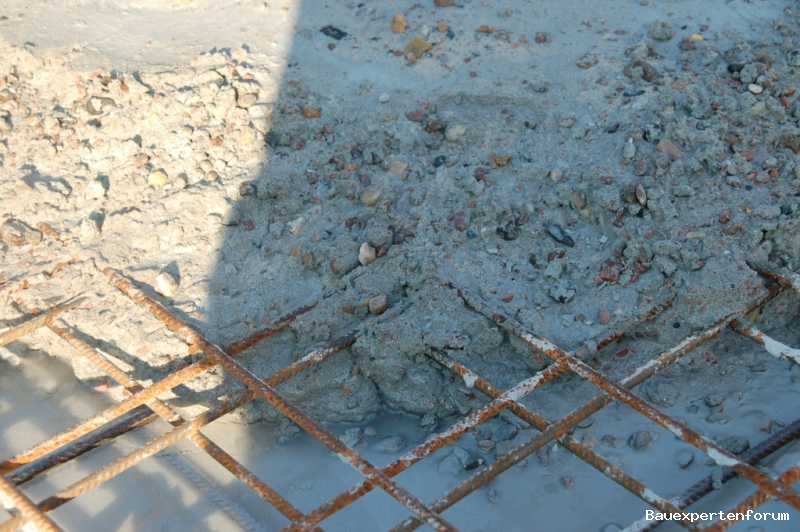

    Anspruch ans Bauteil? Abdichtungstechnisch? Außer das man zusätzlich nicht noch alles am Beton abspülen muss (oder woher kommt der ausgespülte Kies?
    Ne bessere Anschlussbewehrungseinbindung kanns an sich kaum geben :D
    Untergrundvorbehandlung des Anschlusses je nach Standzeit.
    Also prüfen
    -Abdichtung
    - Untergrundvorbereitung
    und mal die Betondeckung nachgucken die sieht komisch aus

    Mal links neben dem Loch unter der Kantendämmschalung GENAU hinsehen. Da sieht man KS-Steine.
    Wenn das Streifenfundament also nicht nach Altvätersitte gemauert ist, ..........................

    Eine Firma aus Schleswig Holstein...
    Moinsen,
    die Decke hat eine Betondeckenfirma erstellt, diese hat die Filigranteile geliefert, die Randschalung erstellt und sich auch um den Beton gekümmert, ich kaufe quasi eine fertige Decke als Komplettbauteil incl der statischen berechnung!
    Die Decke ist quasi eine höher gelegte (Hochwasserschutz) Bodenplatte, dadrunter befindet sich eine Art "Kriechkeller mit ca 130cm Höhe, welcher nicht beheizt oder ähnliches ist. Dieser Kriechkeller ist zwischen den Streifenfundamenten mit einer magerbetonschicht gegen Ungeziefer geschlossen.
    Die Firma sagt nun, ein Anbetonieren mit gelichen Beton ist ohne weiteres möglich und gängige Praxis?!:irre Stimmt das so? Mit dem Nachweis über die Aufnahme der Schubspannung sei dem aus statischer Sicht Rechnung getragen und würde keinen mangel darstellen. Ist das richtig?
    Dieses Loch befindet sich unter einer Wand, links davon ist Fußbodenheizung rechts nicht, Trennlinie verläuft ziemlich mittig.
    Was meint ihr?

    ralf ich meine links eine treppenaussparung zu sehen und bin für decke.
    wo ist in den bildern die untere bewehrung der bopl?
