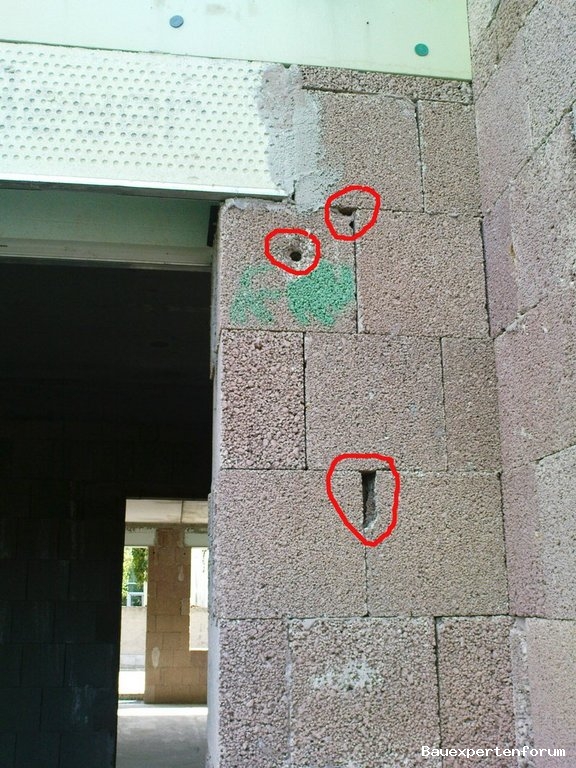

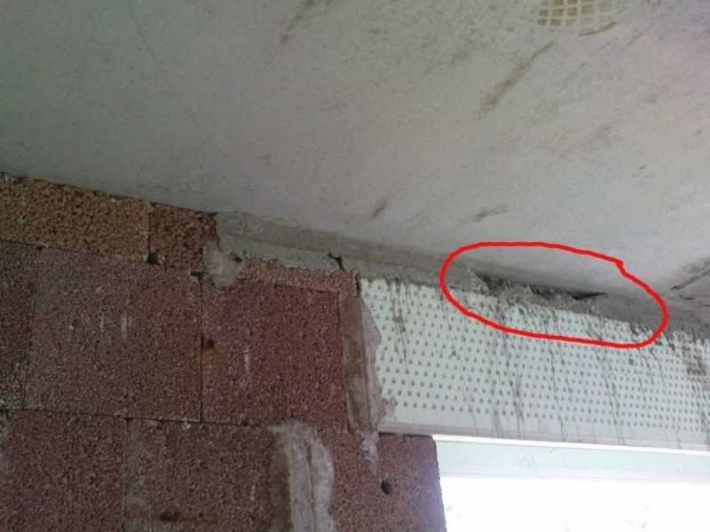

    Ich zeige mal schnell ein paar Bilder. Ich denke ich brauche diesen Rohbauer nicht mehr anrufen, oder ist das so normal?
    Die roten Markierungen hab' ich eingebracht :biggthumpup:

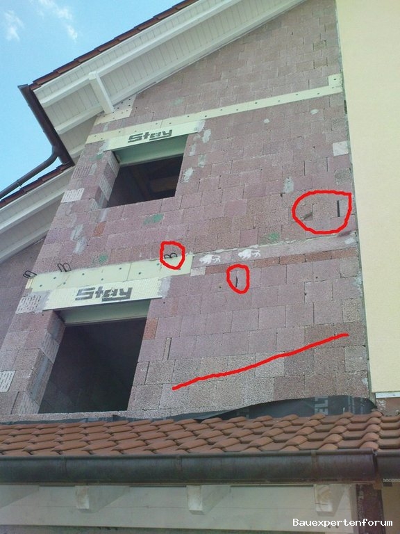

    1. Eindruck
    2. Eindruck
    3. Eindruck

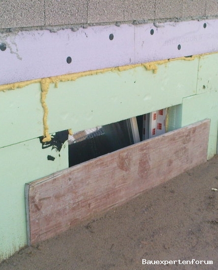

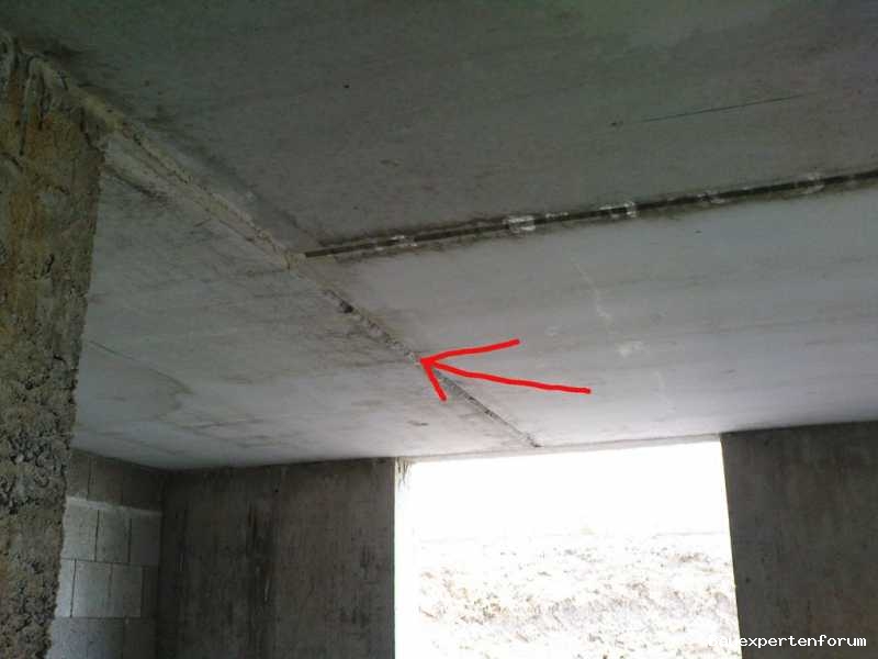

    Und das ist die Kellerdecke.
    Müsste das nicht "irgendwie" abgefangen sein?

    Meine roten Kringel würden (wenn überhaupt) an anderen Stellen sitzen.
    Da ich aber kein Fachmann bin, überlasse ich die Bewertung (z.B. Überbindemaß im 2. OG) den Profis...
    ..die Kellerdecke sieht wirklich etwas ** aus - viel zu erkennen ist aber nicht und was da oben drauf an Stahl liegt, weiß auch keiner.
    Insofern kann das absolut i.O. sein!

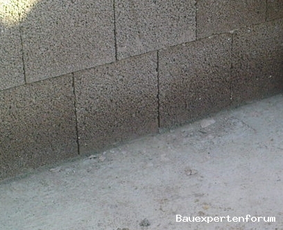

    1. offene Stoßfugen > sind mit angepasstem Mörtel zu verschliessen = geht noch auch jetzt
    2. Überbindemaße =0,4 * Steinhöhe vereinzelte Unterschreitungen bis zu 0,25 * h sind unproblematisch wenn auch nicht DIN konform.
    3. Die Bohrungen sind für die Randschalung und können noch verschlossen werden.
    4, Die Metalhaken dienten zur Aufnahme eines Fanggerüstes und können noch entfernt werden
    5, Decke = Statik + Verlegeplan?
    6. Betonfehlstelle ist klein und wahrscheinlich unproblematisch

    und zu bild kellerdecke wird wohl eingehängtes deckenfeld auf den tragstreifen mit der kurzen spannweite sein.machbar.

    Ich finde lustig, daß die roten Markierungen von deinem Bild 1 ein Gesicht mit schiefgezogenem Mund bilden.
  6. Josef
    Josef Bauexpertenforum
    15.05.2002
    13.416
    ich bin mal so frei:
    -Bilder zeigen Einschaliges Mauerwerk ... Mauerstärke 36,5cm ?
    - einschaliges Mauerwerk und jede Menge XPS in der Fassade :eek:
    - einschaliges Mauerwerk und XPS Rollokästen ist wieder :eek:
    - einschaliges Mauerwerk und Stahlbügel für Hängegerüst ist wieder :eek:
    = hinsichtlich Rissevermeidung nicht die beste Auswahl der Baustoffe (!)
    - Fehlstellen kann man verschließen, die Bohrlöcher kommen von
    der Deckenabschalaktion auch hier gibt´s andere Lösungen aber auch
    hier kann man die Löcher verschliessen.
    - Betonfehlstelle über Rollokasten ... schick ist anderst ... kann
    es sein das des ein statischer Unterzug ist der zusammen mit
    der Decke zu betonieren war ?

    Die Betonfehlstelle ist mitbetoniert aber wegen Deckenauflager und Überstand nicht untergelaufen (verdichten)

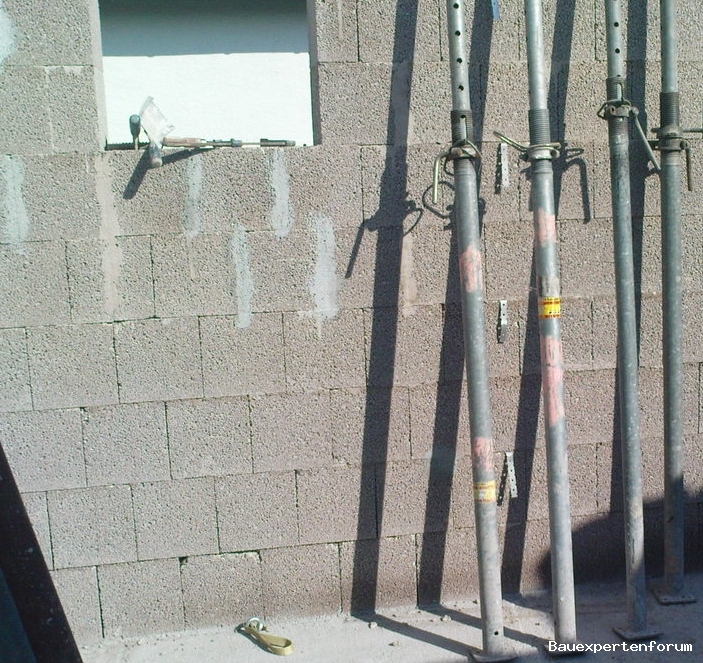

    Die "schlechteste" Wand die ich gesehen habe sieht so aus:
    Alle anderen sind ohne nachträgliche Verspachtelung. Ein paar wenige Steine (Bisotherm kannte ich auch noch nicht) stehen etwas auseinander, sodaß man soeben durchsehen kann.

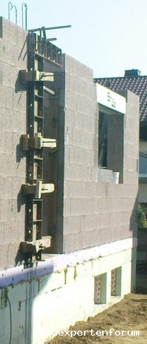

    Fehlt hier
    denn nicht eine Lage Teerpappe?
    Und wenn das hier
    mit Beton vollgekippt ist, habe ich doch eine klassische Wärmebrücke - oder nicht?
    Weiterhin weiß ich nicht, ob dieser Mischmasch und der Schaum da so hingehört:
    Und zum Schluß habe ich noch einen Blick in den Keller geworfen. Das ist wohl eine WW, sieht super sauber und glatt aus (so was von Sichtbeton habe ich als Keller noch nicht gesehen), Aber da steht ca. 5 cm das Wasser drinnen - ob das so sein muß? Wenigstens scheint es dicht zu sein.....
