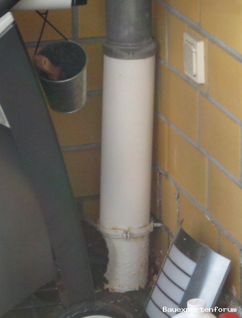

    in unserem Objekt führen Fallrohre durch einen Balkon (1. OG) und die darunter liegende Terrasse (EG) in das Untergeschoss, wo das Regenwasser dann in Rohren durch die Kellerräume zum Übergabekanal geführt werden.
    Auf den Bildern sieht man einmal den Bereich der EG-Terrasse und dann den Blick von Unten, wo das Rohr dann in den Kellerbereich eintritt.
    Es tropft im Keller.
    Meine Fragen sind:
    - welcher Handwerker ist der richtige? Sanitär? Dachdecker? andere Ideen?
    - habt Ihr Tipps, was ich bei der Auftragsvergabe berücksichtigen soll? Schweißbahnen unterhalb der Terrassensteine wie einen Kragen um das Rohr legen?
    - Kann das gusseiserne weiße Rohr vergammelt sein???
    Besten Dank vorab!!!

    da wird
    Moin,
    die Einfassung um das Rohr undicht sein.
    Dachdecker rufen.
    Grüße

    ... die Einfassung? Ist das die Abdichtung der Rohre dort, wo sie zusammen gesteckt sind?
    Man kann meiner Meinung nach ausschließen, dass das im Keller austretende Wasser Oberflächenwasser (Regen) ist, dass über die Terrassenpflasterung in den Keller sickert: durch den darüber gelegenen Balkon kann ich solches Wasser hier nahezu ausschließen ...

    Das glauben wir trotzdem nicht. Da kannst Du beteuern, soviel Du willst...
    Das sieht nämlich ziemlich eindeutig nach durchdringendem Oberflächenwasser aus!
    Schon das im unteren Bereich "pickelige" SML-Rohr spricht Bände.
    Also den Dachdecker die Abdichtung des Balkons prüfen lassen (die liegt UNTERHALB der Pflaster- bzw. Fliesenebene!).
